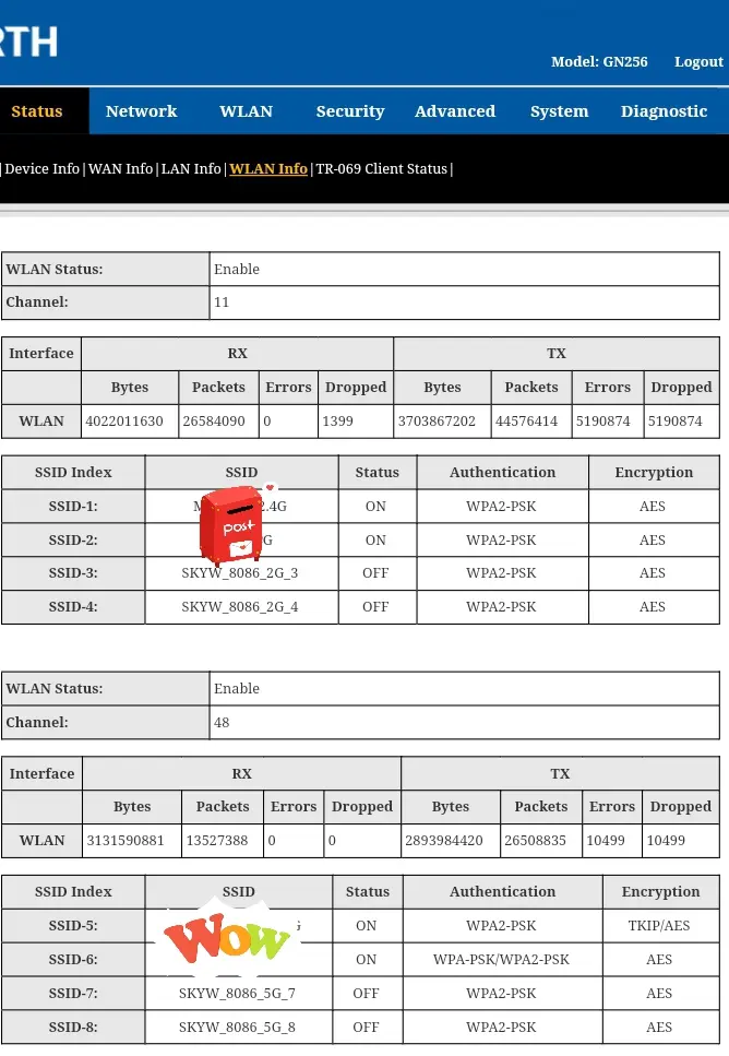

👨‍🏫 Tutorial Surf2Sawa Bypass 6 Device (EC511-G-R331, ONU, EDGECOM ROUTER)
kanina may nagpaayos sakin ng ganyang issue..
1. Una remove mo muna yung nasa fiber port
2. Then kuha ka pantusok ng sim
3. Reset mo
4. After reset babalik yan sa 12345678 na wifi password
. Comonnect ka
5. After mo komonek pasok ka sa web gui by chrome browser 192.168.101. 1
6. Then punta ka sa management
7. Under may makikita kang user click mo yan.
8. Change mo yung admin pass bahala ka na then yung adminisp change mo din
9. Kapag nakapag change ka login mo ulit then punta ka sa maintenance click mo maintence end
10. Last punta ka ulit sa internet then click mo wlan then virtual ssid
Add ka isa click mo yung box then save apply.
11. After nyan check mo sa wifi mp kung lumabas yung inadd mo na ssid my -1 sa dulo
12. Then saksak mo yung fiber then wait mo mag on yung wifi indicator sa modem..maddisconnect ka dyan wait mo lang after nyan bunutin mo saksak then plug mo ulit
13. After plug wait mo mag on wifi indicator
Kapag nag on na indicator lalabas yun sa wifi list mo yung my -1 dun ka kumonek password ay 12345678
14. Kapag kumonek ka sa may -1 na wifi ayos na yan...ignore mo nalang yung original na wifi ssid mo yung hindi ka makakonek at yan lang po done.
