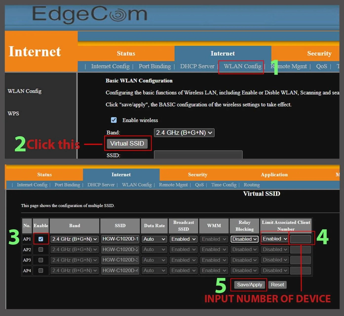

Para ito sa mga Users at may Router na ganyan na model ng Surf2Sawa Prepaid Fiber.
Steps:
1. Go to any browser and type 192.168.101.1 then press Enter
2. input Username: adminisp
Password: adminisp
3. Click Internet Tab, under Internet Tab, click WLAN Config.
4. Change Max Station Num from 6 to any number of device na gusto mo maka connect sa router.
5. Click Save/Apply
Ito ay para hindi na gumastos pa ng wifi repeater.
ADDITIONAL: Steps on how to enable another SSID.
Para if ever daw magrestart or reload hindi na need magpalit ulit ng number of connected devices sa main SSID. Lagay niyo nalang 32 max devices.
shinare din sakin ng nagcomment dito na lodi sa thread na'to.

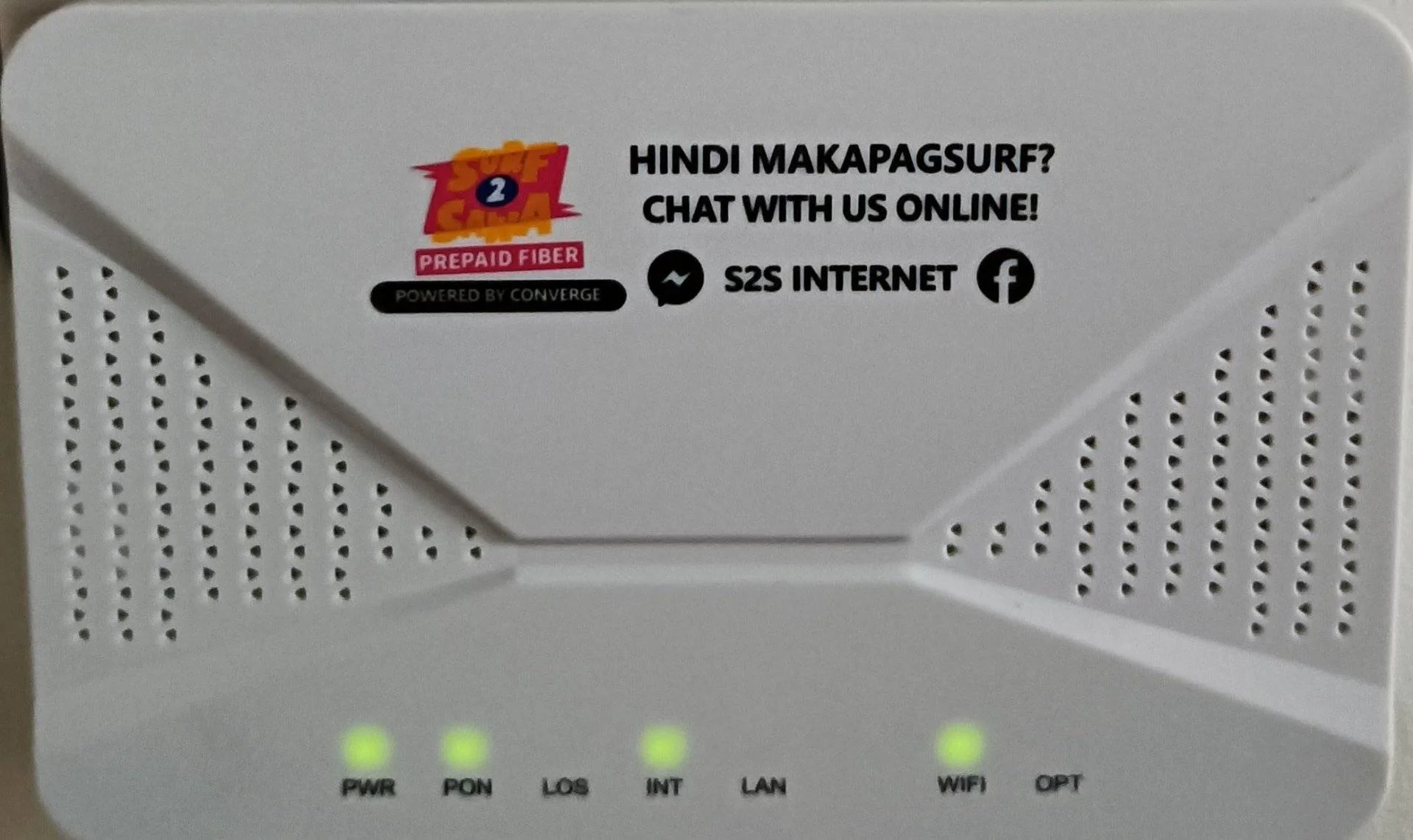

Nabuwesit aq sa S2S n yan kahapon p kami walang net, ganyan ang light indicator nia, pero ayaw kumunek s modem, kpg nirestart modem kukunek n cia, then after 10-20 min. magrestart magisa ung modem, at mawawala n nmn ung internet, paulit ulit n ganyan, nagsimula lng kahapon, hanggang ngayon, ang sav my outage daw, pero muka nmng wala kasi nagkakaron ng net, kaso magrerestarr ung modem, then kpg wlng nakakunek n device steady ung light nia s ganyan normal indicator, kaso nga nd nmn mkakunek ung device, 🤣🤣
pag intermittent ang connection ganyan din nangyayari sakin haha pero, kapag stable naman wala namang problema.
