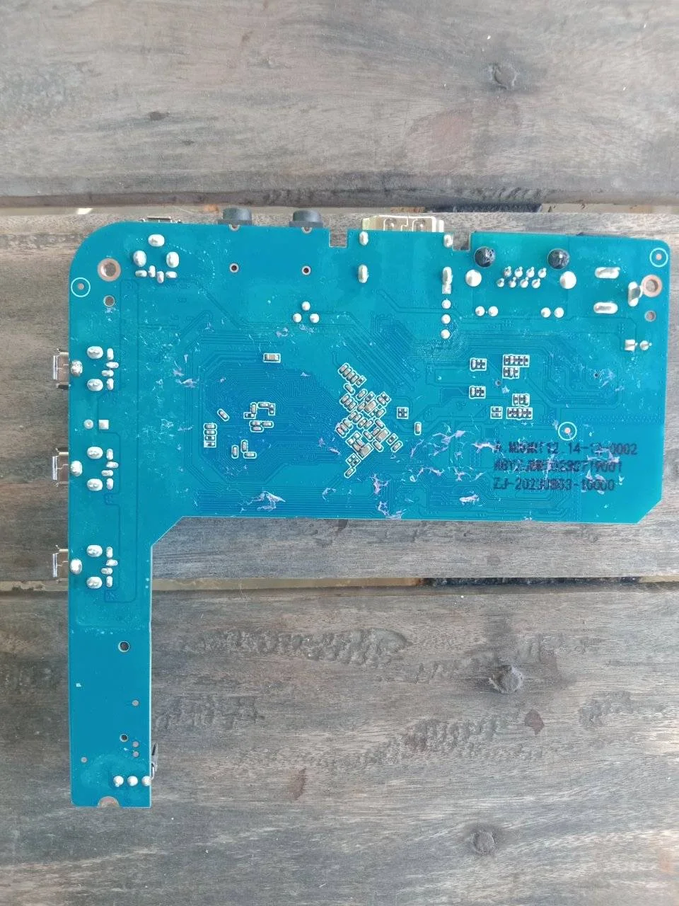

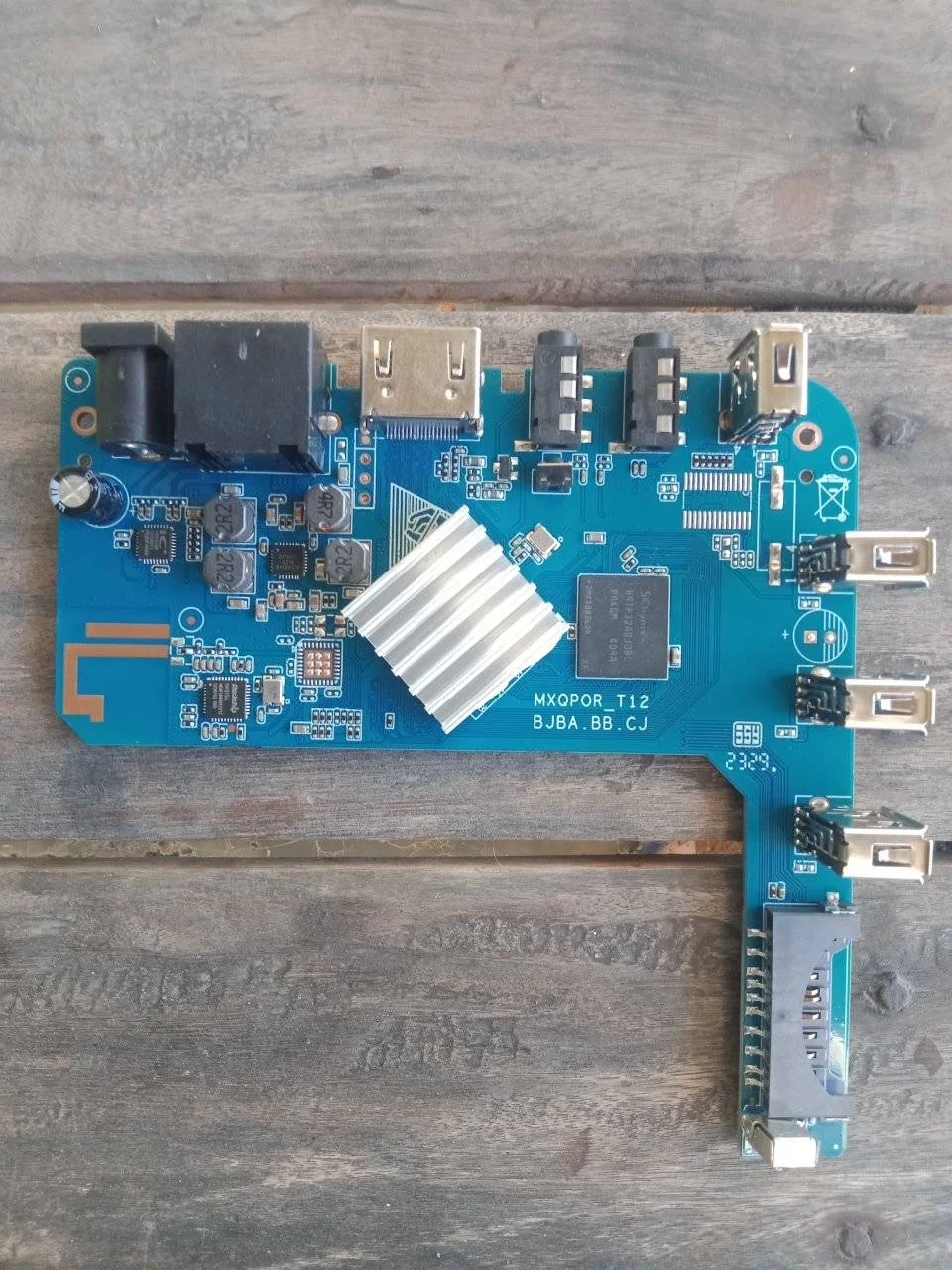

para lang po ito sa mga mxqpor_t12, chip rk3128 na naka maskrom mode at ayaw mag loader mode at hindi tumatanggap ng ordinaryong bootloader ng rk3128.
to restore to loader mode. double click on restore_idb.bat
IDB DATA:
Firmware:
(MXQ Pro 4k 5G ZQ01F v2.1 solved)
at para naman po sa may mga board na ZQ01F v2.1 chip RK3128A, paki backup din po ang bootloader at firmware, dahil napaka rare po ng bootloader nyan, wala po mahahanap sa internet,
para po ma-backup ang bootloader at firmware download nyo po itoYou do not have permission to view the full content of this post. Log in or register now. at extrack, install nyo po yung Rockchip_DriverAssitant_v4.5, yan po kasi driver na yan ang compatible sa chip na yan, wag po yung bagong version na Rockchip_DriverAssitant_v5.1.1. nag eerror po. than after nyo ma install boot nyo yung mxq pro sa loader mode, tusukin ng toothpick yung hole ng AV kaunting diin lang kung lalagitik, pag lumagitik, hold nyo lang then isaksak ang usb cable sa pc at sa mxq pro.
then double click nyo yung "bootloader_backup.cmd". pag tapos na, check nyo yung folder na /output/idb/ pag may laman zip nyo yung output folder at upload dito sa thread ko. para madecode yung miniloader at ddr bin. at magawan ng complete bootloader.
sa pag backup naman ng firmware double click nyo yung "firmware_backup.cmd" may katagalan yan mga 5 minutes maximum depende sa pc. then pag finish na upload din dito sa thread. thank you
