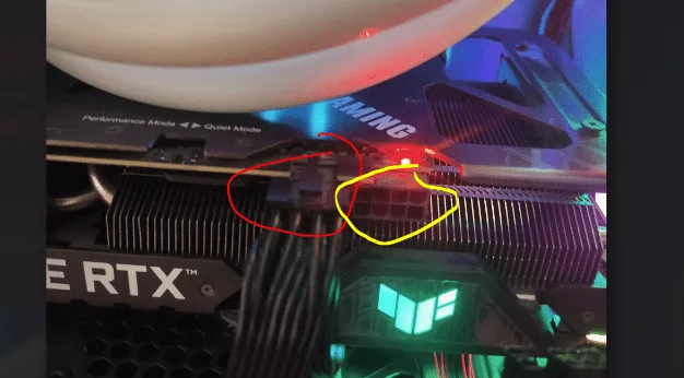

Help namatay bigla kanina yung pc ko tas ayaw na mag bukas pag inon ko sya nag light lang ng pilit yung fan tas mawawala. bali nag troubleshoot ako pag tinangal ko yung pcie sa gpu nag oon yung pc kaso pag naka plug yung pcie ayaw mag bukas. bali may dalawang pcie slot sa gpu pag isa lang sinaksakan nag oon yung pc kaso no display.
GPU: RTX 3070
PSU: Seasonic Focus GX-750

hmm base dito possible suspects ay
mobo, gpu, psu. na try mo na ba mag reset ng ram tas 1 ram slot muna naka check. may led light ba mobo mo if meron baka makita dun kung ano yung may ilaw at dun mag start troubleshoot

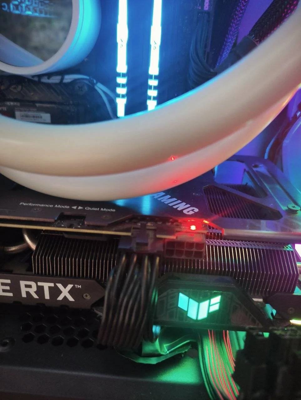

alam ko na problema boss di nag oon pc pag may naka saksak sa yello circle nayan. sa gpu po yung problema kasi na test ko sya sa ibang pc same scenario. mafifix pa kaya yang ganyan?
hmmm, so far medyo mahal kung yan ang may issue. not sure kung advisable/worth repair unless may mag reply dito na may experience mag pa reball(term ata ng repair sa gpu).

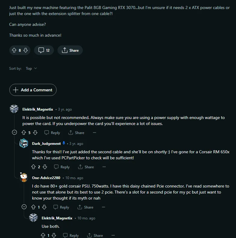

naka daisy chain(2 powercable) ba original setup mo? eto kase nakita kong related dyan sa issue mo. from r eddit
GPU na tlaga may problema dyan. ang issue dyan sa daisy chain kung bulok PSU na ginagamit. kung solid ang PSU walang issue yang daisy chain.
