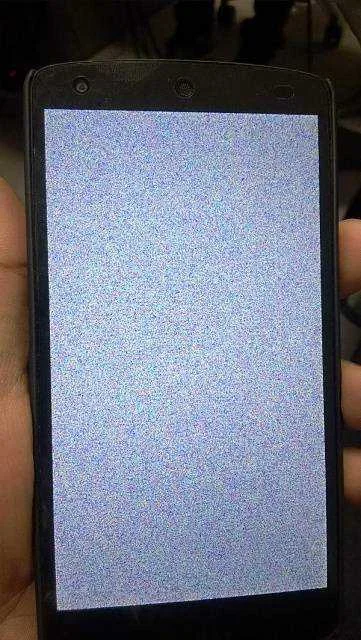

flickering screen po ang problema ng phone ko ts
pa screen shot nga ako sir pls. para m see ko.
yan sir sample to fix your problem...
ganyan po ts
di na po kasi nag proproceed sa wallpaper ko ts hanggang logo lang cya tapos nag flicker sya
pag nag download mode ako di sya nag fliflicker pero pag nag recovery mode ako nag flicker talaga sya
na try ko nang ma flash to kaso ganon parin eh

ganyan po ts
sir subukan mo po and adb sir or much better kung dalhin mo sa tech yan pa vulcano box mo po para di na dadaan sa recovery....
