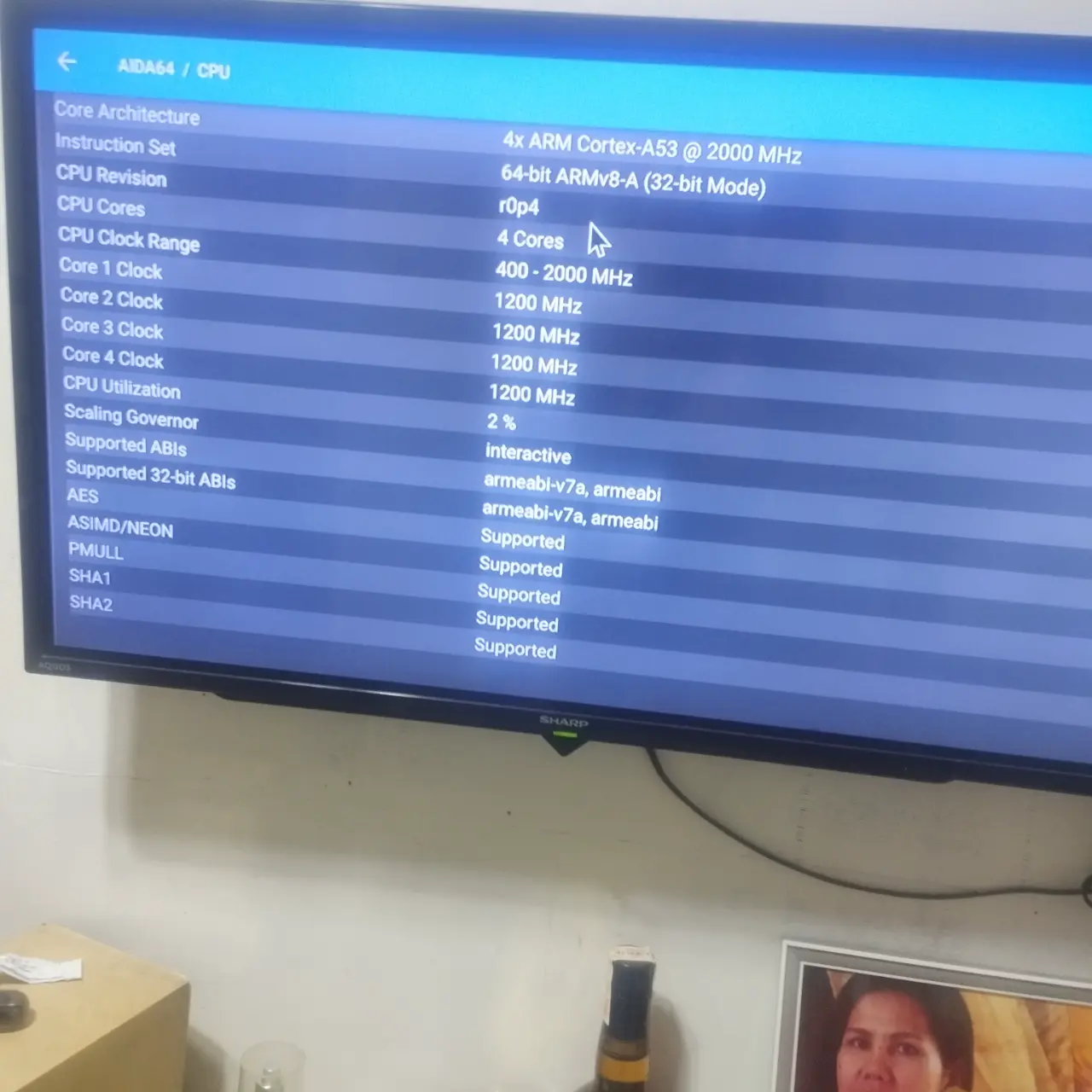

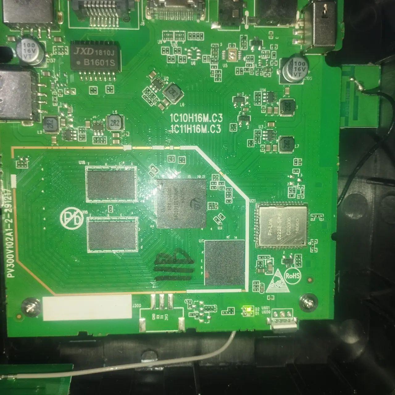

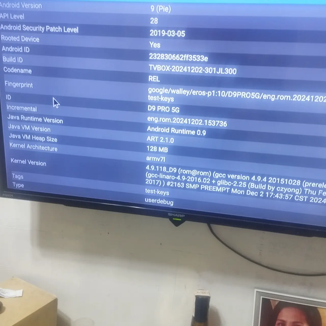

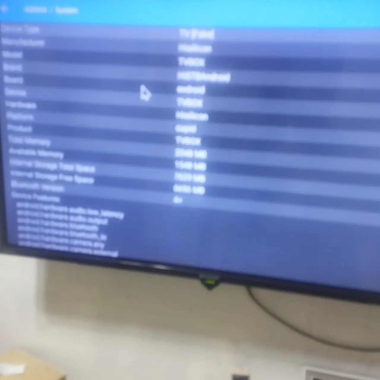

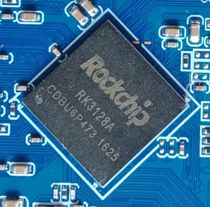

at sa mga meron mxq pro na bagong model. check your board at cpu. tingnan nyo kung ano cpu, wag magtiwala sa cpu-z, aida64 at device info hw. kasi minsan mali din ang info. may mga naglabasan din na fake cpu ang naka print s905 pero rk3128a, meron din rk3228a naka print sa cpu pero rk3128a pala. magkaiba po ang rk3128a at rk3128

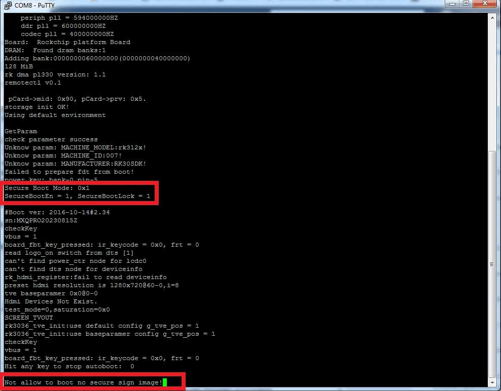

at wag agad agad mag flash ng rom kung di pa kayo sure sa cpu. pag rk3128a ang cpu wag na wag nyo flash ng 1 file rom lang or full firmware. dahil ma replace ang bootloader nyan. ma hard brick ang tv box nyo. walang bootloader yan na available sa internet. meron man din pa din mag boot dahil secured ang chip, hindi tumatanggap ng firmware na hindi naka program sa efuse ng chip. kaya backup muna ng firmware gamit ang rkdumper or rkdevtool. kung may tanong pa po kayo about sa rk3128a comment lang po. thanks

may mga tutorial ka ba boss? kakaorder ko lang kase nung saken at grabe ibang iba sa mga napapanood ko, hindi ren makita sa aida64 king anong chipset e
