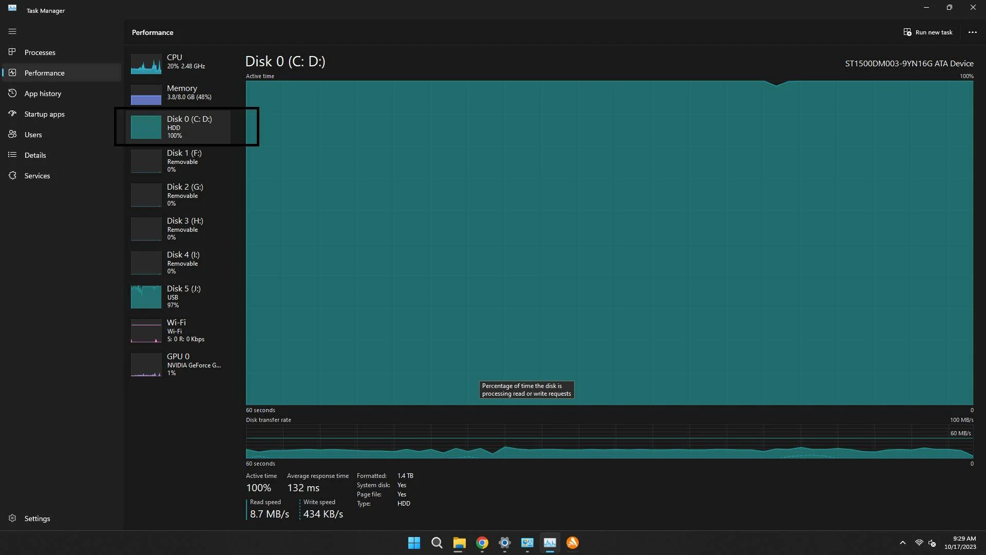

❓ Help HELP 100% DISK 1TB
Kung ang iyong hard drive ay nagpapakita ng 100% disk utilization kahit wala kang bukas na mga application, maaaring may ilang mga posibleng problema sa iyong sistema na nagiging sanhi ng isyu. Narito ang ilang mga posibleng solusyon na maaari mong subukan:
1. Pagsusuri ng Antivirus: Siguraduhing ang iyong antivirus software ay napapanahon at gumagana nang maayos. Ang ilang mga malware o virus ay maaaring magdulot ng mataas na disk utilization. Kung hindi mo pa ito na-scan, subukan mong pagsuriin ang iyong sistema upang matiyak na ito ay malinis.
2. Disk Cleanup: Gamitin ang Windows Disk Cleanup tool upang tanggalin ang hindi na kailangan o temporaryeng mga file na maaaring nagiging sanhi ng pagkaabala sa iyong hard drive. Maaaring magpataas ito ng disk utilization kapag ang iyong hard drive ay puno na ng mga hindi kinakailangang file.
3. I-update ang mga Driver: Siguraduhin na ang iyong mga driver, lalo na ang iyong storage controller driver, ay napapanahon at na-install nang maayos. Hindi na pinapapanahon na mga driver ay maaaring magdulot ng mga isyu sa pagganap ng iyong hard drive.
4. I-disable ang Windows Search: Ang Windows Search Indexer ay maaaring maging sanhi ng mataas na disk utilization. Subukan mong pansamantalang i-disable ang Windows Search service at tingnan kung ito ay magpapababa sa iyong disk utilization.
5. I-disable ang Superfetch at Prefetch: Ang Superfetch at Prefetch ay mga Windows feature na nag-aalok ng mas mabilis na pag-access sa mga programa sa pamamagitan ng pag-iimbak ng mga kanilang data sa iyong hard drive. Subukan mong i-disable ang mga ito sa pamamagitan ng pagpunta sa "Services" at ihanap ang "Superfetch" at "Prefetch" na mga entry. I-right click at piliin ang "Properties", pagkatapos i-set ang kanilang mga startup type sa "Disabled".
Kung pagkatapos subukan ang mga solusyon na ito ay patuloy pa rin ang 100% disk utilization, maaari ring isipin na ang iyong hard drive ay mayroong ilang mga pisikal na problema. Sa ganitong kaso, maaaring mas mahusay na ipatingin ang iyong hard drive sa isang propesyonal na serbisyo ng data recovery o sa isang teknisyano ng kompyuter.
ganyan nangyari sa 1tb ng laptop ko.akala ko may virus nag try nako ng iabt ibang paraan.hangang sa nag reformat ako tapos pag re start ayun may error na lumabas hd na pala sira
