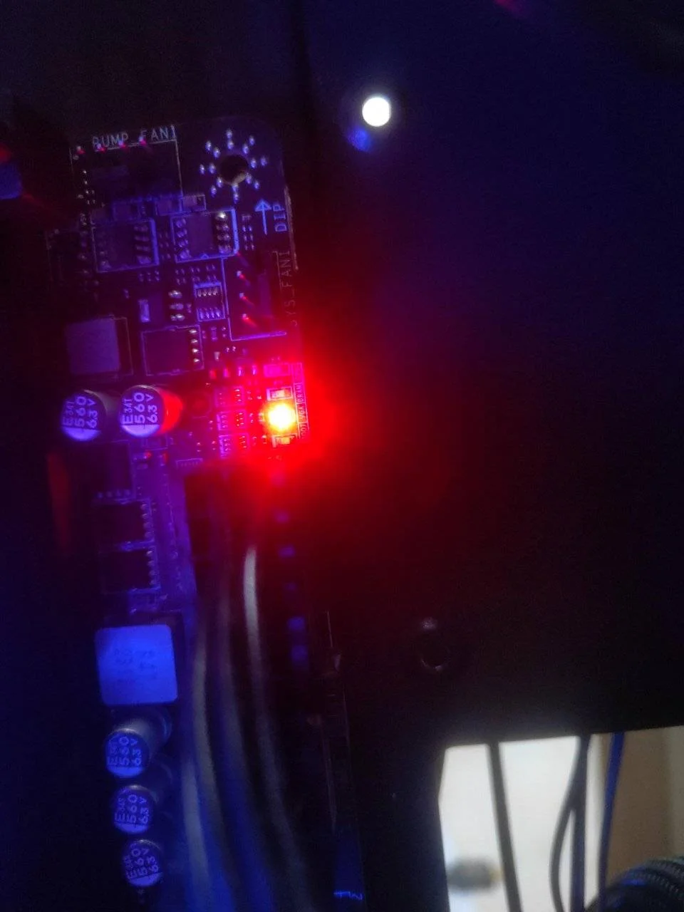

pa help po. first time mag build ng pc.
di po sya nag boot
yung vga nya umiilaw
spec:
mobo: msi b550 mortar max wifi
cpu: 7 5700x
ram: 2x8 3600mhz
storage: M.2 250gb
psu: cv650w
May ilang posibleng dahilan kung bakit hindi nag-bo-boot ang iyong PC. Narito ang ilang mga solusyon na maaari mong subukan:
1. Tiyaking tama ang pagkabit ng lahat ng mga kable. Siguraduhin na ang PSU cables ay maayos na nakakabit sa iyong mga kagamitan, kasama na ang power cable, CPU power cable, at GPU power cable (kung mayroon kang graphics card).
2. Subukang tanggalin at ikabit muli ang mga RAM modules. Maaaring hindi maayos nakakabit ang iyong mga RAM, kaya't marahil hindi nagbo-boot ang iyong PC. Siguraduhin na mabuti mong nai-insert ang mga ito sa tamang mga slot at naka-lock ng maayos.
3. Tiisin ang CPU cooler. Siguraduhin na maayos na naka-mount ang iyong CPU cooler sa iyong CPU. Siguraduhin din na may sapat na thermal paste sa pagitan ng CPU at CPU cooler.
4. Tiisin ang iba pang mga hardware component. Siguraduhin na maayos na nakakabit ang iyong storage device (M.2 drive) at ang iyong GPU (kung mayroon kang isa). Tiyaking maayos na nakakabit ang mga power cable para sa mga ito.
5. Tanggalin ang CMOS battery. Ito ay maliit na battery na matatagpuan sa iyong motherboard. Tanggalin ito ng ilang segundo at ibalik ito upang i-reset ang iyong BIOS settings. Ito ay maaaring maayos ang ilang mga isyu sa pag-boot.
6. Subukan ang iba pang power supply. Kung wala pa ring nagbabago, maaaring mayroong isyu sa iyong power supply. Subukan ang ibang PSU kung ito ay magagamit. Siguraduhing ang PSU ay compatible sa iyong sistema.
7. Kumuha ng tulong mula sa propesyonal. Kung patuloy na hindi nag-bo-boot ang iyong PC kahit pagkatapos mong subukan ang mga solusyon na nabanggit, maaaring maging kinakailangan ang tulong ng isang propesyonal na teknisyano. Ito ay maaaring magpatunay ng iba pang mga isyung hardware na hindi naipapaliwanag dito.
Sana ay matulungan ka ng mga solusyong ito na maayos ang problema sa iyong PC. Good luck sa iyong unang pag-build ng PC!
