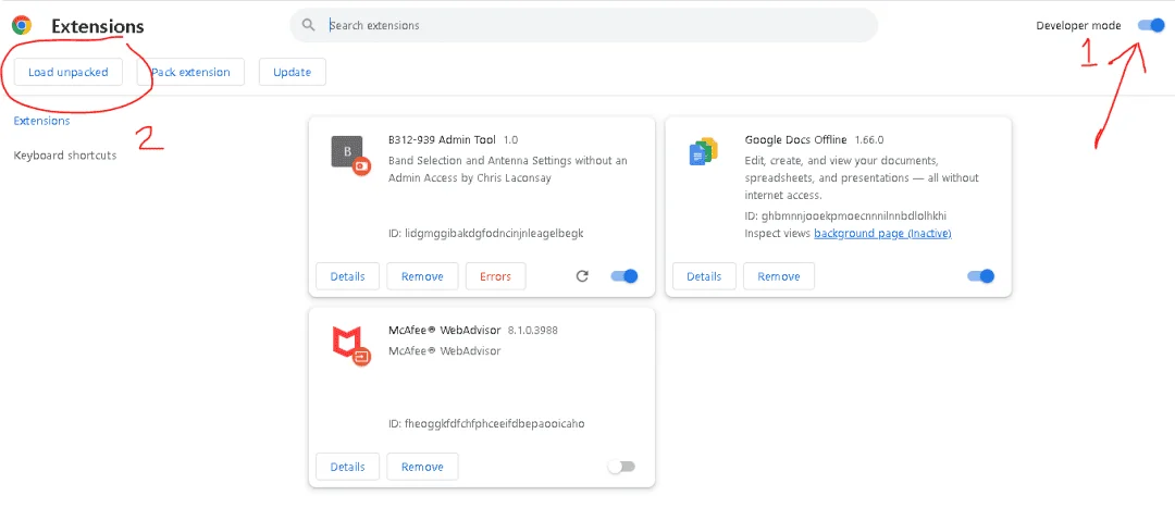

2. open any browser > 3 dots > settings > extensions > enable developer mode > load unpacked
3. locate adminer kung nasan yung manifest na file * check nyo nalang after ma-unzip

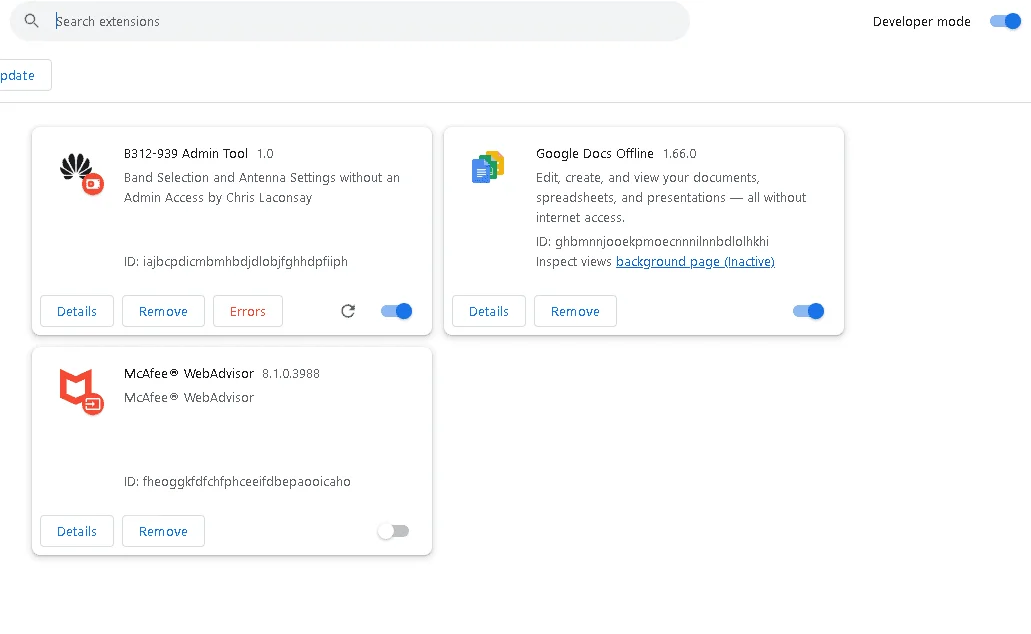

4. after magload ganto dapat tapos enable nyo lang

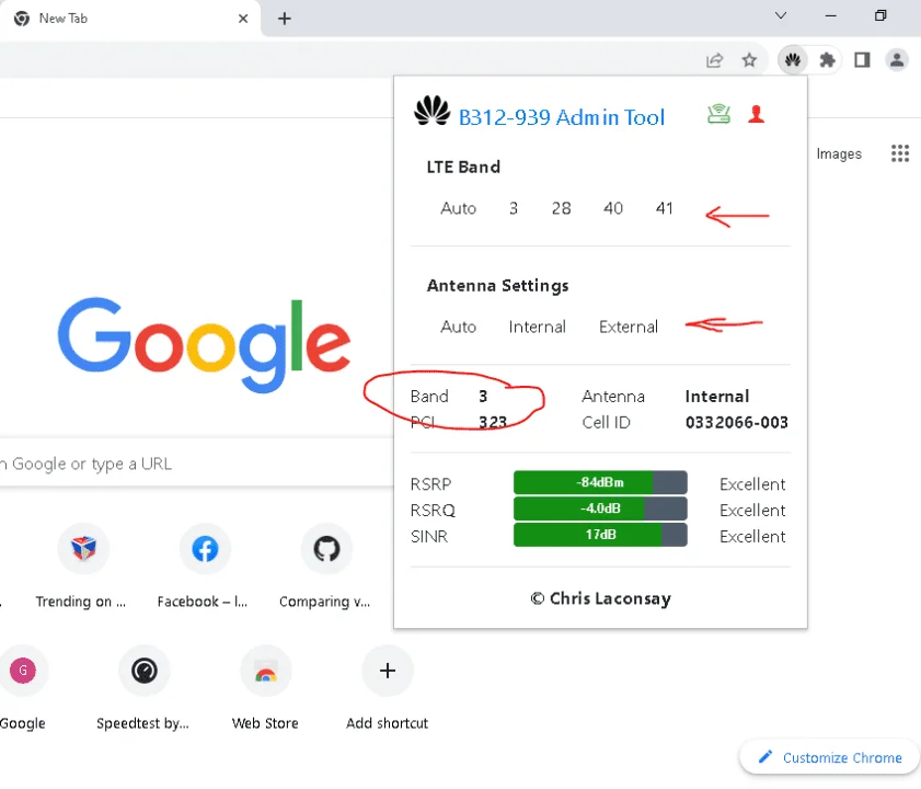

5. tapos punta kayo sa modem access nyo then click yung extension sa kanang taas then click nyo yung tool
check nyo stats. nung una saken green, orange then yellow. ngayon puro green na kasi nagpalit na ako.
ganyan itsura, click nyo lang anong band. no need maglogin hane. wifi access ko is 192.168.254.254.

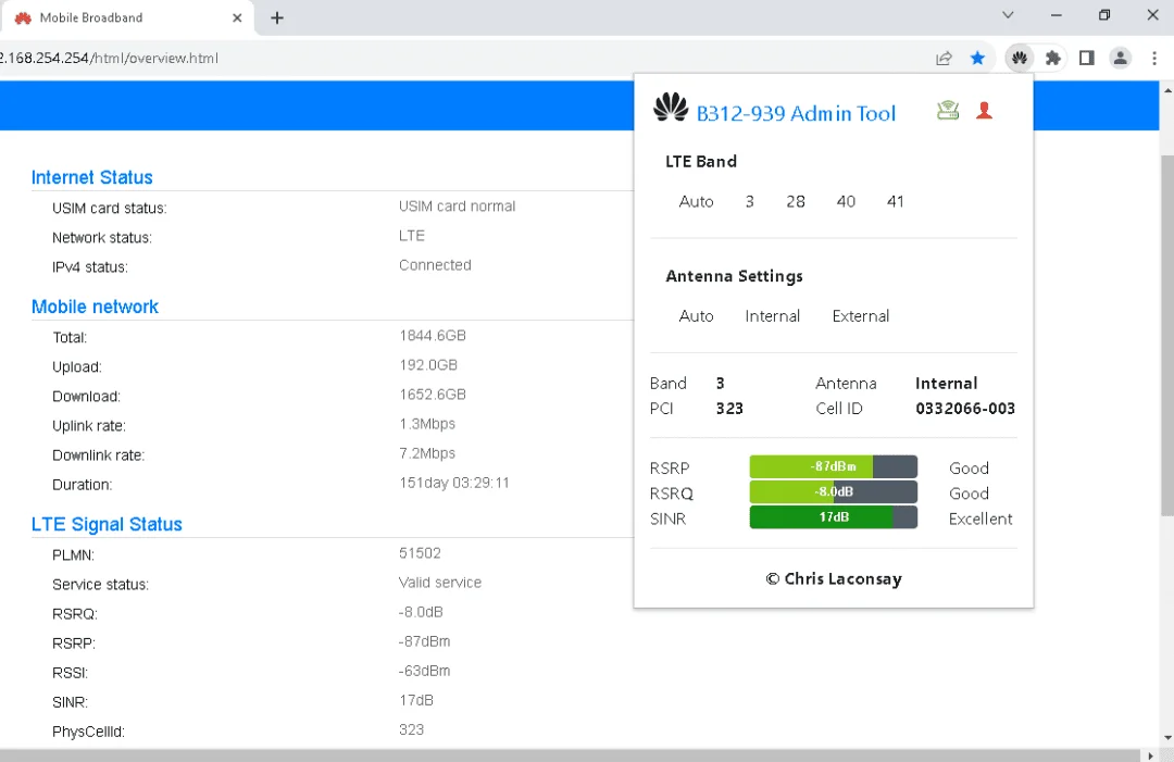

di na ko naglogin nagcheck lang ako if mababago yung antenna status at kung babago yung usage rate.
kita nyo naman download rate, nagda-download kasi akong movie. pitong devices ang connected. :)
di pala kita awit haha. kahit hindi na nga kayo pumunta sa wifi access config nyo haha. dyan na mismo babaguhin.

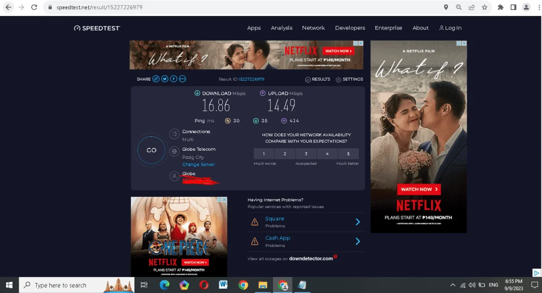

6. 3 days of use. actual usage
ayun lang :) no need login na sa wifi config nyo po.
