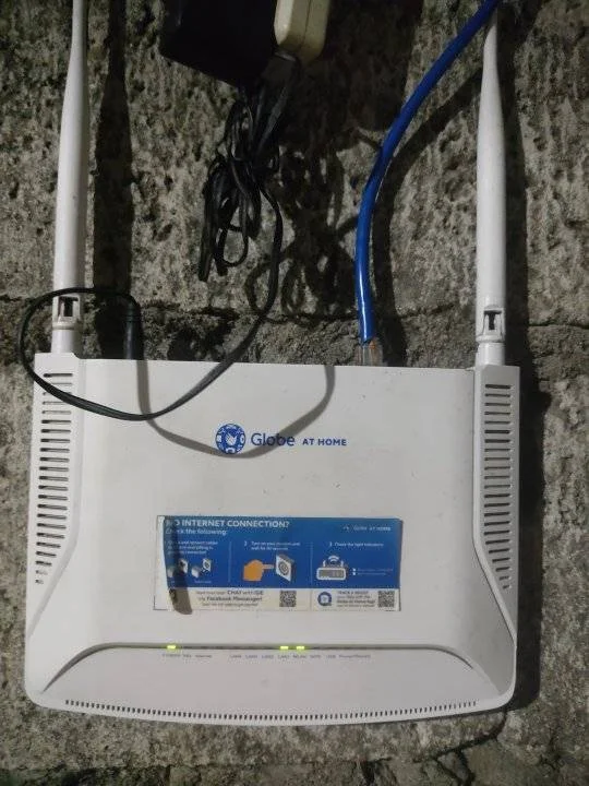

Patulong naman po gawin ko sana extender ang old modem ko. nasa kabilang bahay kasi ang Wifi tapos mahina na signal sa kwarto ko. Patulong naman para ma Bridge mode ko ang modem.
Pano ba bridge mode ? Sakin kse old modem ko ng globe with wire parang extender ginawa ko

may minamagic ata sa setting. di ko kasi mahanap sa YT kung paano.

medyo nalayo kasi kwarto ko. di kaya ng Lan. tapos mahal din kasi kapag mataas na Lan
login mo lang via ethernet port tas punta ka sa network tas lan off mo dchp tas punta kalang sa security then hanapin mo yung port isolation off mo yun then restart tas ok na pero kung gusto mo meron pang isang ssid on kalang ng isa tas yung tri internet ba yun on mo dchp then add ka ng dun sa lan settings then i internet then brigde ata yun tas off mo yung check sa dchp na ssid na gagamitin mo pang brigde then icheck mo naman yung naka on na isa na pang configure mo na ssid kapag gusto mo lang palitan ng password para hnd ka reset ng reset ng modem mo

basta kung ethernet bridge gagawin mo ayan recommend kong gawin kasi ganyan sakin wala naman naging problema since pero nag palit ako ng board dahil yung port nya nag nangalawang ewan ko kung bkt nagiging 100mbps lang kasi lagi kaya nag palit ako hnd pa sya nagiging gigabit kaya nainis nalang aq kaya pinalitan ko na note lagyan mo ng rj45 yung ethernet port mo para hnd nangalawang if kokonek mo pc or laptop mo in the future

Sa old software po nakikita yung AP iso, pero sa new software, walang iso po. Ano po ang work around nyan?
