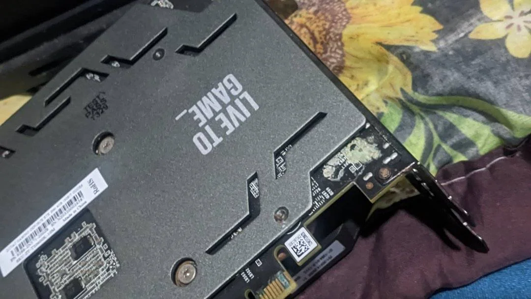

linisan mo lang alco.hol then re solder mo.. check continuity sa ng pin sa board baka may disconnection ng circuit sa board since nag corrosion
aslong as gumagana pa wala naman problema yan
pero if gusto mo matangal yan pede mo naman i pa desolder and resolder sa marunong
Susubukan ko muna kung madadaan sa cleaning gamit ang 99.9% isopropyl alc0hol. If not, mlamang ipapa-repair ko na lang sa expert. Hinihintay ko lang dumating yung alcoh0l.
kaya pa yan ng electronic contact cleaner ung gpu ko mas malala pa dyan ung corrosion matagal kasi natambak naihian na ng daga, ang ginawa ko bumili ako electronic contact cleaner hardex na brand ang nabili ko kasi wlang WD-40, bali sprayan mo lng ung part na may corrosion tpos gamit ka ng toothbrush brushin mo habang iniisprayan
