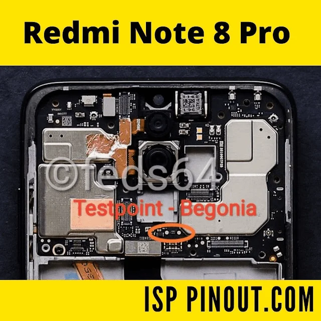

di pa paps last resort ko to, pero itatry ko to kung wala na talaga
ang alam ko edl para madetect ng pc yung phone tama ba?

Parang di nya madetect yung phone. need talaga ng EDL na to? wala pa naman ako pangkalas ng phone.
Naka fast boot na siya pero di siya detected sa Android Utility.
