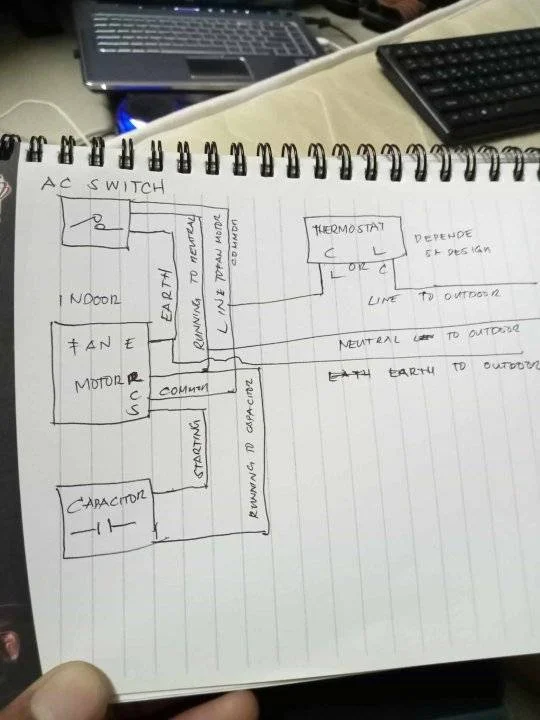

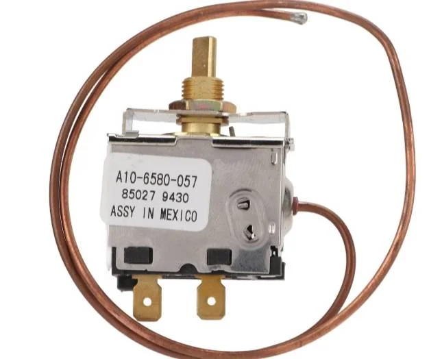

Problemado ba kayo sa Split ac nyo dahil sa sirang control board ng indoor? Ramdam ko kayo 😭kasi may kamahalan talaga ang pag papagawa at pagbili ng bagong board, pero alam nyo bang kailangan nyo lang ng isang Thermostat solve agad ang problema nyo pasok pa sa budget .😍
Support lods, salamat sa pa info
Baka may detailed guide lods
Ganito lods
Mula ac switch:
Line to Fan motor common
Neutral to Fan motor running
Earth to Fan motor earth
Mula ac switch to thermostat :
Line to C of thermostat Or Line to L of thermostat depende sa design
Note: Kapag hindi nahinto ang compressor kahait napakalamig na try mong pag palitin ang wire sa thermostat para mag cut off ang compressor
Mula thermostat to outdoor compressor
Yung common ng compressor i-konekta sa isang pole ng thermostat
Yung Running ng compressor ikonekta sa dual capacitor na may label na " C"
Mula Capacitor mag jumper ng wire at i-konekta sa neutral yan yung pabalik sa switch ar breaker
Yung starting ng compressor i-konekta sa capacitor na may label na "HERM"
Mula Indoor fan motor to capacitor :
Fan fan motor Running wire/coil to capacitor pole
Mag jumper ng wire pabalik sa neutral kung walang extra na wire ang fan motor "running to neutral"
From fan motor Starting wire/coil to other capacitor pole
mainam na i-check muna ang fan motor diagram kung anong size ng capacitor ang kailangan
kadalasan 1.5uf, 2uf, at 2.5uf
