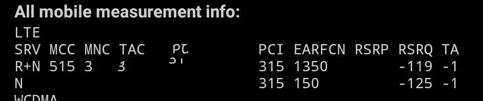

Ito na bale Yung EARFCN and PCI yan Yung kukunin naten which is 301/321
!!Wag nyo nang balakin den na Kunin tong nasa pic Kasi mawawalan lang kayo nang signal Kasi tower yan Dito Wala sa inyo

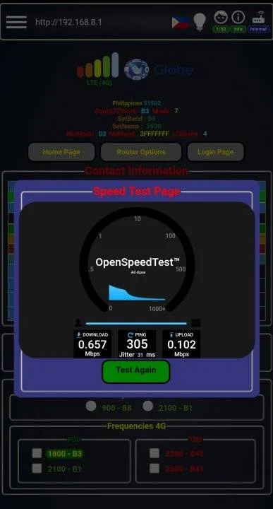

So open nyo na modem nyo sa chrome or kahit saan nyo gustong browser sa Bandlocking nakadefault Yung cell nyo dyan nakaon lahat yan modem nyo mamimili paglaruan nyo lang anung band malakas Yung signal so Dito samin Band 41 talaga malakas so inuncheck ko na Yung ibang band para nakalock lang sa 41 ganun ka simple.

Pag nalagay nyo na Apply mag rerestart connect ulit kayo sa wifi then check speed
Note: If walang signal ganun talaga it means Hindi supported nang modem nyo yung kinuha nyo gawin nyo para bumalik signal disabled nyo "Lock Cell Switch" apply tas restart ulit ulitin nyo lang process hanap kayo ulit sa mapper Hanggang sa makuha Yung tamang timpla
So guys ganun lang speedtest check so again naka VPN Nako nito Kasi nakahanap akong good cell para saken.

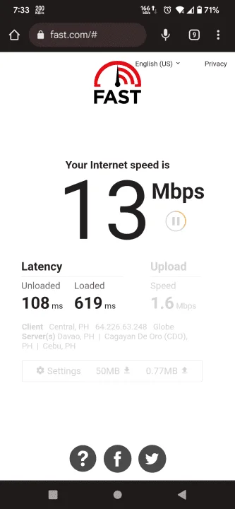

Gamit ko to dati pero inayawan ko rin, kahit may malapit na tower at pasok sa kayang band ng device ayaw haha, dun talaga kokonek sa pinakamalayong tower at congested. Baka ganun talaga sa area ko

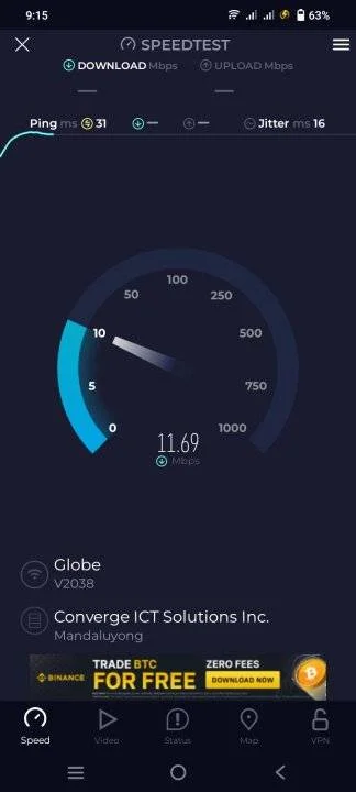

Eto na pinakamabilis sa area ko, 4 bars ako na nga lang gumagamit ganyan lang speed😂, mas mabilis pa umaksyon matanggal MagicIP kesa pabilisin internet haha GLOBE nga naman
Try mo lumayo idol nang cell idol baka Kasi crowded tore jann asa malayo cell ko kahit 2bar humahatak nang 10-15 tas 15 pataas ping pero depende parin sa loc siguro timplahin mo lang idolo
