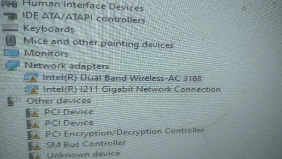

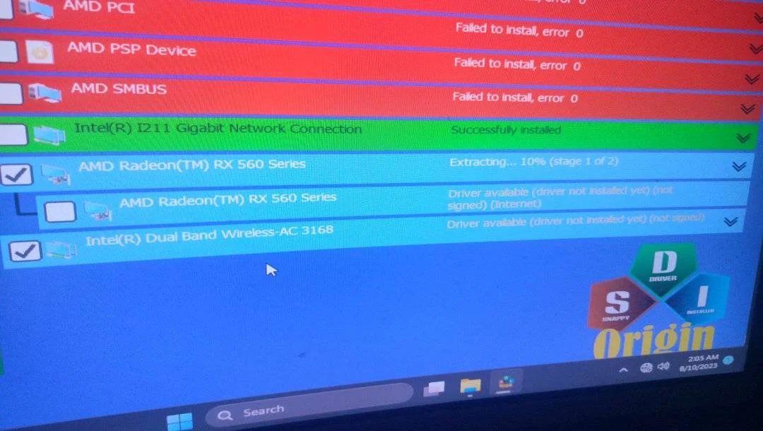

Mga boss pa help po. Ilang beses na ako nag format at nag install ng mga several driver like driverpack at sdi bkt hndi parin ako maka connect sa internet? Currently Im using Ghost spec OS win11IMG20230810090528.webpIMG20230810091125.webp

Windows driver ng LAN sir yung problema mo. I think hindi compatible sa win11 or mali ang version na instatha
baka may problema sa lan port mo if lan gamit mo
tanong ko lang anong huling OS ang gamit mo na gumagana net mo?
Win11 boss

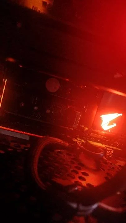

Okay na po mga boss. Tinanggal at binalik ko lng yung maliit dun na battery IMG20230810093143.webp
