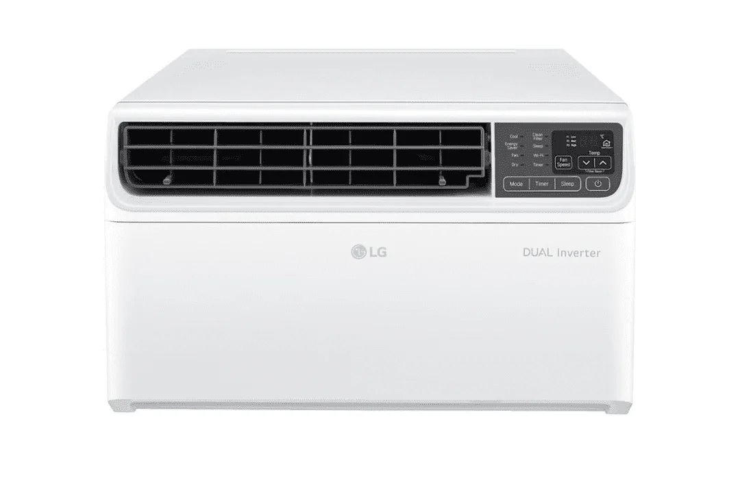

1 hp na pinakamababa pag inverter lods. Dagdag budget nalang kesa bumili ka ng AC na .5hp. Mas tipid pag inverter.
madami sa marketplace ung .75hp...dun ko nabili ung akin for 3.3k..swerte kasi preloved ung aircon...kung may budget ka naman go for inverter....
hindi kesyo inverter e tipid.. depend po sa gamit
if matagalan po kayong gumagamit ng aircon like 7hrs and up daily doon po tipid ang inverter.
pero kung ang usage po ninyo eh sa gabi lang then papatayin sa madaling araw, go with window type non-inverter.. marami ang nagkakamali dito sa pagkakaintindi sa inverter and non inverter tapos nagrereklamo bakit pumalo ng husto ang bills nila.
pag maliit lang ang room then ang purpose e pamatay init lang before matulog sa gabi i highly suggest go with 0.5-0.8hp non-inverter window type.
mura monthly bill, mura presyo ng mismong unit, mura installation, and you can clean it DIY. disadvantage lang nito mas malaki butas sa wall mo.

tama ka jan boss ...kami 4 hours kung gabi tas 5-7 hours naman kung sobrang init sa tanghali...every 2hours/1kilowatt ung patak nya...15pesos per kilowatt...so nasa 30pesos/4hours-60-70pesos/7-8hrs lng sya pero ndi nmn almost everyday...pgsobrang init lng talaga...nasa 1k lang ung bills namin monthly...pero kung araw arawin sya baka nasa 2k na..
