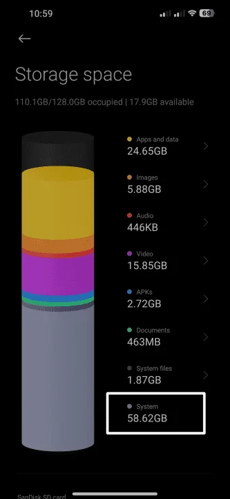

Help po mga lods, ano po kaya solution para maclear tong 58gb ni system file ng miui rom ko.
2x tried to reflash fastboot rom
2x na rin reformat
1x nagflash ng custom rom (lineageOS)
Still 58GB parin system file.
Redmi Note 9 (merlin)
Any idea po how to fix Thank you!

If mga dump files po yan, bakit hindi mo sya maclear naka ilang reformat at reflash ng rom na ako e 🥲
if na flash nyo napo sa any official rom tapos ganun parin baka need nayan e pa check sa hardware tech talga
yes po as per experience ko need reballing a ng cpu nyan iwan ko bakit yan aparati sakit nila
Ah reball pala. Maiba ako boss, nagtry din ako mag downgrade ng miui11 kaso after flashing deadboot na sya. Ano kaya prob non? Official din fastboot rom ko, pero pag miui 12 naman nagfflash sya. Gusto ko rin kasi sana ibalik sa miui 11.
dynamic rom ba lineage os mo?
Not sure sa dynamic boss, nakita ko lang sya sa xda e.
pa try paps baka makatulong
Take note ko to paps. Salamat ng marami! Umay kasi full storage agad kasi diba dapat nagrrange lang ng 15-17gb ang system files. Sayang kasi if hindi macclear yung partition. 🥱
try mo mag custom recovery paps tapos format data mo.
Natry ko na yan paps bago ako magflash ng lineageos format data sa crdroid.
pa try paps baka makatulong.
Question ulit paps, pano kapag nagddeadboot kapag nagdowngrade ng miui 11?
na try mo na paps fix ng partition then dowgrade ka use fastboot tools ng miui
tingin ko sa firmware mo yan or vendor ng miui
