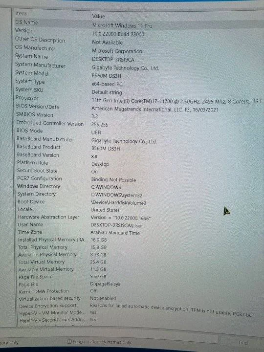

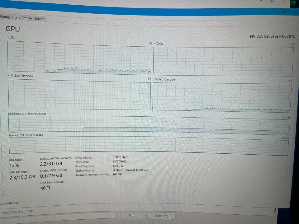

Mga lodi patulong. Nag lalag pag naglalaro ng mga AAA games like god of war, fifa 22, fortnite etc
Computer Specs
  • Intel Core i7-11700
  • 16 GB RAM 2600
  • Asus TUF Nvidia GeForce RTX 3070 8GB
  • Samsung 512 PCI-e ssd + 2tb sata ssd
  • Asus TUF 1000w PSU
Pag naka highest setting lakas ng spin ng mga fan.
Di akin ito, sa anak ng boss.

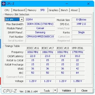

ano setup ng ram mo 1 stick 16gb or 2 stick 8gb
2x 8GB po

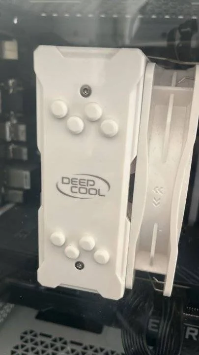

pakicheck kung lumapat yun heatsink ng cpu cooler sa processor... malalaman mo yan sa itsura ng thermal paste sa upper lid ng processor, kapag may layer ng paste na hindi ipit ay may space yan kaya mag spike ang cooling, gumamit ka rin ng branded na thermal paste gaya ng thermaltake - yan ang gamit ko sa gaming laptop.... kung hindi talaga lapat yang cooler, i recommend palitan na lang ng liquid cooling na corsair dahil 8 cores yan i7
I see, it means meron ngang Overheating sa CPU have you tried changing the Thermal paste?
Salamat po. Wala po sa akin ang unit. dadalhin lang sa akin pag dumating na mga inorder na parts para iassemble.
Salamat po. Picturan ko once dinala sa akin ang unit. Nag order na ako ng thermal paste Artic MX4 as extra. Nag order na yong may ari ng liquid cooling.
