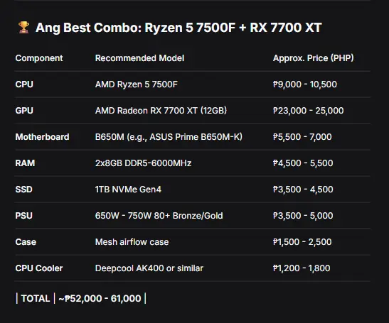

Mga bossing, balak ko kasi mag-upgrade o magbuo ng mid-range na gaming PC na kayang magpatakbo ng mga mabibigat na AAA games ngayon nang smooth (kahit high settings sa 1080p o entry 1440p).
Ano sa tingin niyo ang pinakasulit na combination ng CPU at GPU ngayon na hindi masyadong masakit sa bulsa pero solid ang performance? láρág naman kayo ng specs ng setup niyo para may ideya ako. Salamat!
Eto na ang pinaka-sulit na CPU + GPU combo para sa mid-range gaming PC ngayong 2026, base sa mga bagong labas na review at price drops.

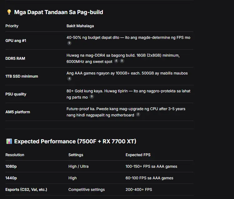

Ang simple rule: Hatiin ang budget mo sa 40-50% para sa GPU — yan ang puso ng gaming PC mo .
### Bakit ito ang best combo?
1. AMD Ryzen 5 7500F — ang bagong king ng value CPU
  • 6 cores, 12 threads, up to 5.0 GHz boost
  • AM5 platform = pwede ka mag-upgrade ng CPU in the future nang hindi nagpapalit ng motherboard
  • Sa gaming, talo ang mas mahal na Intel i5-14400F ng ~4% sa 1080p
  • Sa CS2, lamang siya ng 8.5% — importante para sa competitive games
2. AMD Radeon RX 7700 XT — ang best value GPU ngayon
  • Bumagsak na ang presyo sa $399 (~₱23,000)
  • 12GB VRAM — ito ang magdadala sa iyo sa 1440p gaming, habang ang RTX 4060 Ti ay 8GB lang
  • 14-16% mas mabilis kaysa RTX 4060 Ti 16GB sa 1080p at 1440p
  • Ray tracing performance ay halos kapantay lang ng RTX 4060 Ti

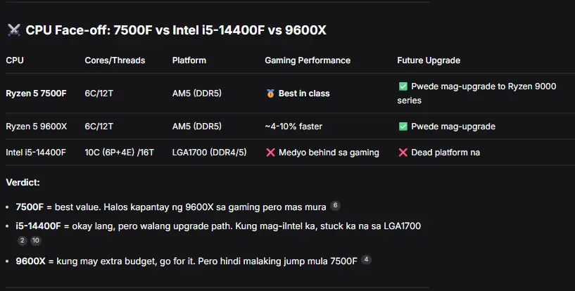

Verdict:
  • 7500F = best value. Halos kapantay ng 9600X sa gaming pero mas mura
  • i5-14400F = okay lang, pero walang upgrade path. Kung mag-iIntel ka, stuck ka na sa LGA1700
  • 9600X = kung may extra budget, go for it. Pero hindi malaking jump mula 7500F

Kung kaya ng budget mo (~₱55k-60k):
Go for Ryzen 5 7500F + RX 7700 XT — ito ang combo na magbibigay sa'yo ng solid 1440p gaming at may upgrade path pa sa future.

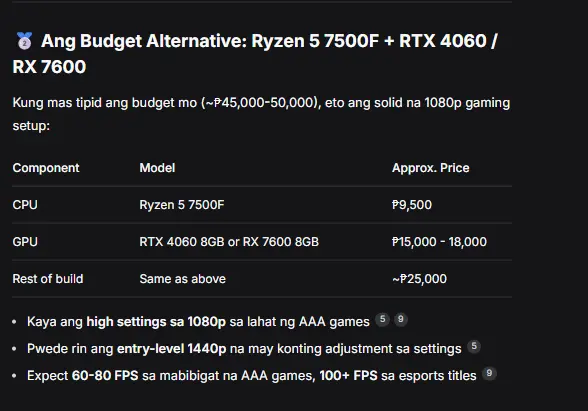

Kung mas tipid (~₱45k-50k):
Ryzen 5 7500F + RTX 4060 / RX 7600 — perfect na para sa 1080p high settings gaming.
Ang pinakamahalagang takeaway: Huwag magtipid sa GPU at pumili ng AM5 platform para hindi ka magsisi after 2-3 years.
