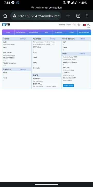

Sa akin naman r291 with smart unli data for 1 week, mahina speed ko boss 0.30-0.50 lang siya kahit anong band gamit ko. Stable sa akin si gomo at dito kahit same signal lang sya sa smart ko, kaso si gomo walang unli sa sim ko. Nag change imei na din ako. Any suggestions po mga kaphc?

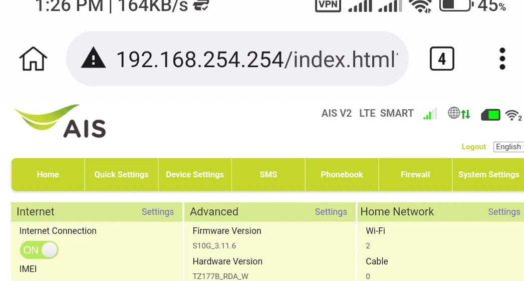

boss, ganito yung sa akin, ok naman may signal siya gamit ang smart Broadband sim pero yung regular sim ko ayaw na merong 399 unlidata, boss baka puwede pa share ng AIS Config mo na firmware ba yun i flash ko mas maganda tignan, if ok lng sayo salamat

gumagana siya at openline na siya boss ok naman sa rocket sim at smart Broadband sim kaso regular sim ni smart simula bumalik ang 399Unli sa sim ko walang signal kapag nilalagay ko, boss sa youtube may tutorial paano mag export ng firmware or punta ka lang settings ng modem na zlt s10g at dun export mo boss. ganda ng UI niya e, ty

Try mo ayusin paglagay ng sim card mo, hindi yata binasa kasi walang IMSI.

Need change imei ng modem mo paps. Yung unli promo kase ni tnt is designed for mobile siya kaya detect mobile imei mo. Kaya pag sinalpak sa router, may posibility na madetect or mablock siya. Kung di openline modem mo, maganda ipaopenline mo, Ars Firmware maganda, may bandlocking at change IMEI
