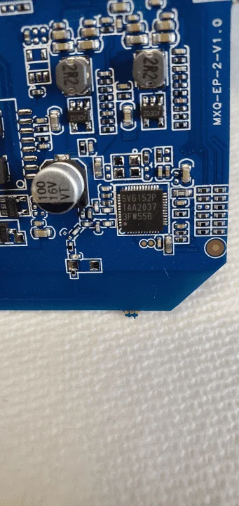

ay akala ko alam mo na yung wifi chipset mo haha. Mukhang negative na ata boss. Makikita mo nalang ata yan pag chineck mo sa board. Gamitan mo nalang ng ethernet cable para magamit sa net
Tinry q nadin kahit naka land cable d siya nag connect nag try nadin ako ibang firmware gumana ung iba kaso ang problema din po wifi padin tska land cable palit box nalang ata kailangan salamats idol sa info
Boss san nakikita sa board yung wifi chipset?
iba iba placement ng wifi chipset lods. Iba iba din size/appearance ng chip eh. Pero ang palatandaan ko dyan square siya na maliit minsan malaki tapos may naka sulat na ESP80XX / RK915X / SV6152P gawin mong reference yung nasa picture 1690748917392.webp
