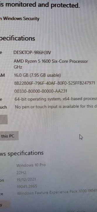

Patulong po pano ko po i max usage ang ram ng pc ko ginawa ko na yung sa msconfig wala parin naka video card 1660 super po akoIMG20230529193648.webp
Para ma-maximize ang usage ng iyong RAM, maaaring gawin ang mga sumusunod na hakbang:
1. Siguraduhin na ang iyong operating system ay naka-optimize para sa maximum performance. Kung Windows ang iyong OS, maaaring sundin ang mga sumusunod na hakbang:
- Mag-right click sa "This PC" o "My Computer" at piliin ang "Properties"
- Pumunta sa "Advanced system settings"
- Sa "Advanced" tab, sa "Performance" section, piliin ang "Settings"
- Sa "Visual Effects" tab, pumili ng "Adjust for best performance"
2. Tiyaking ang iyong RAM ay naka-enable sa iyong computer. Maaaring mag-check sa BIOS ng iyong computer kung paano ma-activate ang iyong RAM.
3. Mag-install ng mas maraming RAM sa iyong computer. Mas maraming RAM ay magbibigay ng mas malaking kakayanan sa iyong computer na mag-handle ng mas maraming applications at processes.
4. Kung gagamit ka ng applications na nangangailangan ng mas malaking RAM, maaaring i-adjust ang mga settings ng application upang magamit ang mas malaking bahagi ng iyong available RAM.
Tungkol naman sa iyong video card, ang pagiging 1660 Super nito ay hindi direktang konektado sa iyong RAM usage. Maaaring mag-kaugnay ang dalawang bagay kung gagamit ka ng mga applications na kailangan ng mas malaking RAM para mag-function.
if yung mobo mo eh my 4 slots ng ram ilagan mo yung isang ram sa slot 4 instead of slot 1
so set up is slot 1 empty slot 2 Ram Slot 3 empty Slot 4 Ram
if 2 lang slot ng ram mo try mo gamitin sila ng mag kahiwalay kung makaka boot ka
