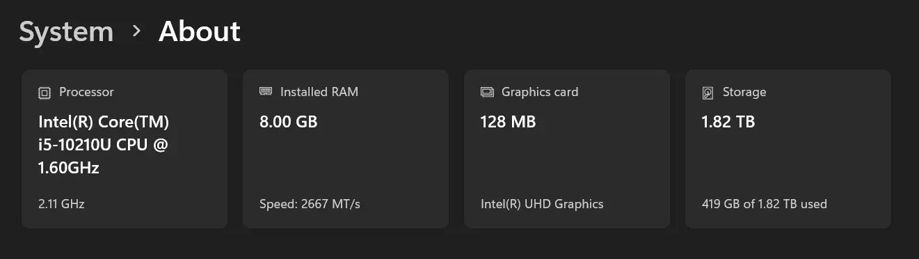

Patulong naman mga ka-PHC para ma gamit 'tong laptop na'to.
Due to lack of money, mahirap lang kasi. Wala pang budget pambili ng sariling laptop/pc.
Issued galing sa school ang laptop ngunit grabe PILIT at grape napaka lag. Di ko alam ano ginawa sa last na nakagamit neto, pero grabe nakaka init ulo.:AAAA:
Both OS and Internal storages ay HDD, I guess eto ang isa sa rason kung bakit.
Pa tulong lang ako mga lods para medyo ma lessen man lang ang lag. Maraming Salamat po!
Quick Specs:
masyado maliit ram na lilimit yung magagamit mo na applications or browsers.
naka hhd kaya slow yung boot, at pag open ng mga applications
mas better ipa repalce yung hdd to cheap na sata ssd
Matsalam lods.
Kahit pa i-reset ko 'to lods, will it give a bit of help?
gamit ka mga lite OS, para hindi mahirapan ang laptop. limited RAM mo at HDD pa.. good for browsing lang ganyang laptop. lag tlaga yan kung gagamitin mo sa mga heavy apps..
parang ok pa naman ang specs mo kung gagamitin lang sa school (i think mga MS office apps lang ang kailangan nito)
try to use mga utility software like CCleaner, to optimize system performance and remove unnecessary data (3 lang ginagamit ko rito, iyung cleaner, registry at start-up to control kung anong mga apps lang ba ang dapat sumabay sa start-up ng CPU)
remove/uninstall unnecessary apps, gumamit ka ng uninstaller apps like REVO
check mo rin kung may naka-install na third party anti-virus, sometimes nakakabagal din ito (for me enough na ang built in Windows Defender, nasa iyong paggamit at pangangalaga na iyan kung magkaka-virus)
issued ng school, di ikaw ang dapat maghanap ng remedyo d'yan. sabihin sa IT department nila na di magamit. maski ano pa ang ginawa ng previous user, dapat na-rebuild ng IT department 'yan bago ma-issue uli.
di mo rin nabanggit kung anong gamit mo (apps, etc.)... it's low-spec, pero kung google classroom lang you shouldn't have too much trouble.
