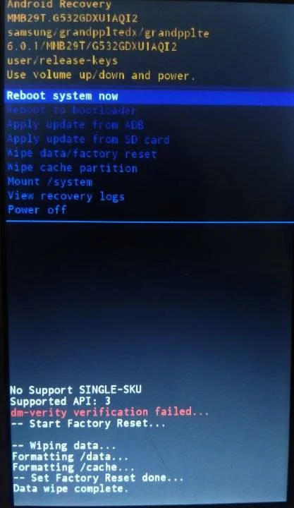

Magandang umaga sainyo! Baka may alam po kayong legit link para makapag re-program po ako. Thank you po! Eto po sa pic yung problem nya, after ko ma factory reset stuck parin kasi sa samsung logo lang.

Para sa inyong Samsung Galaxy J2 Prime G532, maaari kayong maghanap ng firmware update sa Samsung website na mayroong mga tamang firmware version para sa inyong phone model. Siguraduhin lang na tama ang inyong model number at region sa pagpili ng firmware version upang ma-secure na hindi magiging dahilan ito ng iba pang problema sa inyong phone.
Maaari ninyong sundin ang mga sumusunod na steps upang ma-download at ma-install ang firmware update:
1. Pumunta sa Samsung website at i-download ang tamang firmware version para sa inyong phone model.
2. I-install ang Samsung USB driver sa inyong computer.
3. I-download at i-install ang Odin flashing tool.
4. I-connect ang inyong phone sa computer gamit ang USB cable.
5. I-run ang Odin flashing tool at i-load ang firmware file na inyong na-download.
6. I-click ang "Start" button at maghintay ng ilang minuto hanggang sa matapos ang flashing process.
Tandaan na ang pag-flash ng firmware update ay maaaring mag-resulta sa pagkawala ng lahat ng naka-save na data sa inyong phone, kaya't siguraduhin na may backup kayo ng importanteng files bago ito gawin.
Sana ay nakatulong ako sa inyo! Kung mayroon pa kayong ibang katanungan, huwag mag-atubiling magtanong ulit dito sa forum.
nkapag back up ka ba lodi?
install kna lang ng twrp tapos kung my backup ka boot mo sa back up. or kung wala, download kna lang ng rom nya sm-g532g/ds
tapos magisk if want rooted
