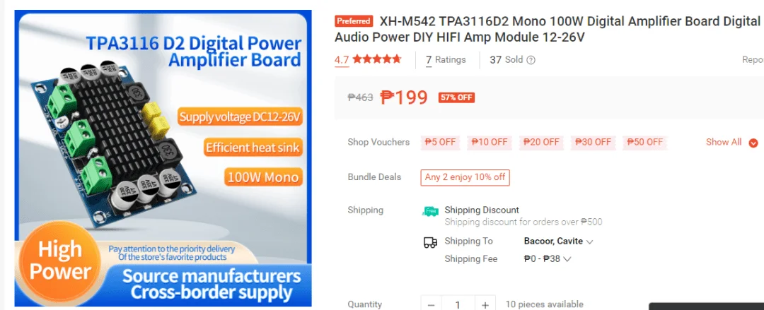

ahhh asan source jan boss?

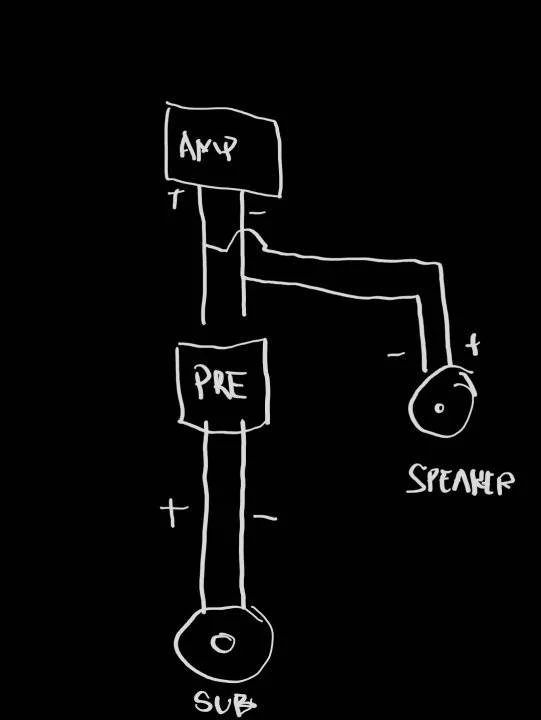

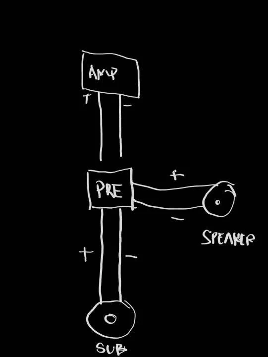

Hindi ko sinama sa drawing ung power source. Pero teka baka mali pala ako. Hindi ko makita ung in and out sa picture nung preamp... saka kung alin ung intended pumunta sa subwoofer vs sa speaker. Hindi ko sure kung passthrough nga yan. Pero dahil may sarili power hindi yan kakain galing sa amp for sure.
Possible din pla kasi na ganito intended kung walang speaker out.

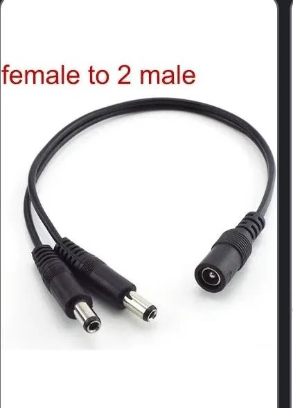

Ung power nmn, dapat may sarili syang power supply. Hindi k mag tap sa same ps ng ampli mo.. pero kung confident ka sa lakas ng ps supply mo.. gagamit ka siguro nito.
Tpos magkakabit ka nito sa preamp mo na i wire mo ppunta sa dc in ng preamp.

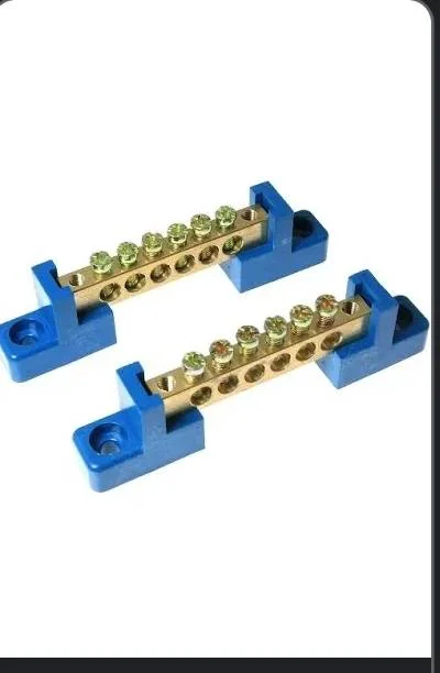

Kung ako ganito ko i wire yan. Gagamit ako ng bus bar:
Yan ung dc power na connection kung single power supply lang.
