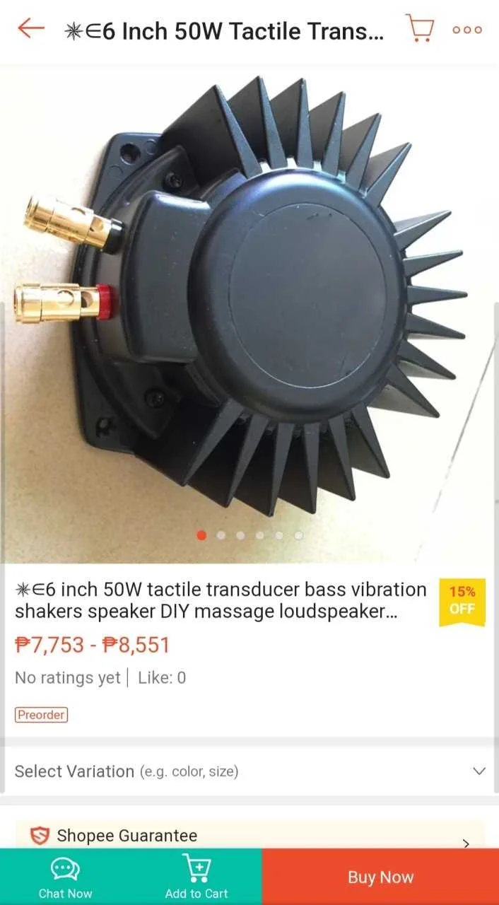

Eto unorthodox solution. Gamit k nlng ng bass transducer. Literal na purpose nya is mag vibrate according sa sounds. Hindi siya audible na speaker pero ung tactile sensation ng sound madadagdag nya.

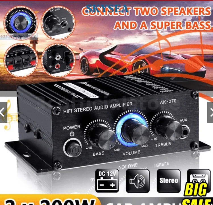

eto yung ginamit kong amp di ko sure kung ilan watts kaya nya kasi ayaw ko naman ma over voltage na naman spare na adaptor ko lang dito eh 12v 3a duda ko kulang sa power gusto ko pa anman mga ma base na tunog . Screenshot 2023-04-29 011902.webp
Yan ang hirap pag DIY pagdating sa sub. Kahit nga alam mo ang specs ng amp mo, hindi mo sure kung inflated lang para mabili .or Baka pala msyadong mababa ang Ohms ng speaker mo kaya nasira? Malaking factor din ksi kung naka series or naka parallel ang sub mo doon sa ibang speakers.

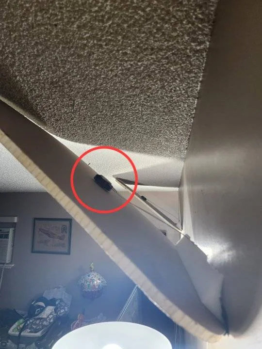

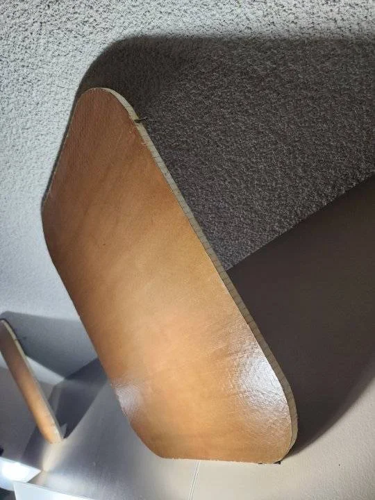

Actuator speaker gamit ko para sa front. Naka dikit lang sya sa honeycomb cardboard. Flat panel speaker yung itsura nya.
Maliit lang kasi ung gamit ko na ampli. Pag naka bili ako ng extra actuator susubukan ko sa mas malaki na panel paired doon sa mas mataas na Power supply. Who knows baka hindi ko na kailangan mag subwoofer.
