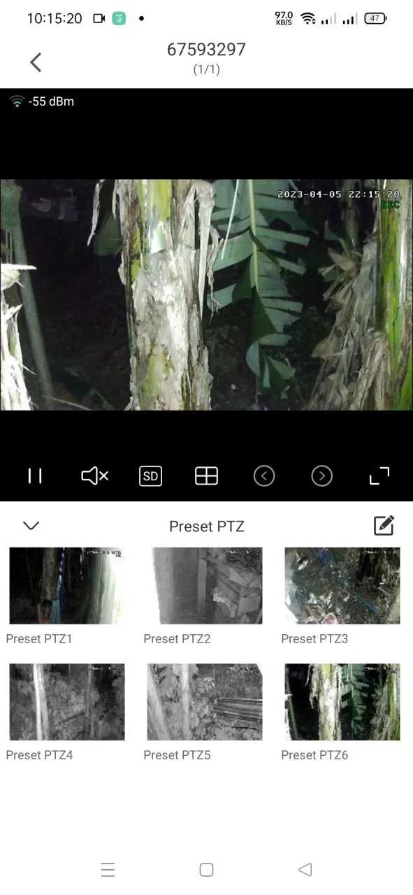

about cctv camera... not detect on wifi but in lan cable connected.. working sya.. i'm using 360 eyes pro program.. pano kaya i-set up.. nagawa ko AP mode at wifi mode .. ayaww mag connect pero in lan cable mode working.. ano po kaya problem??
Almost 4-5 years na po ako naka converge.. Tas yung cctv almost 3 years na po.. Nagtaka po ako kaninang umaga .. No signal na sa cctv.. Di ko po alam kung bakit.. May net nmn po.. Kaya po ako nagtaka..

sa akin po may pang pc at cp po... almost 2 cp naka connect at pc sa cctv ...
wala po ba sya libe na cloud storage?? sa akin nung first time ko nakuha may free 1 month storage.. tapos last year naman ulit may free 1 month.. pero pede ka maglagay micro usb sa cctv... yun nga lang baka bumili na lang ako micro usb...
ginagawa ko po.. kapag naka save sa miro usb .. 1-2 weeks naka record sa cctv .. tapos review then delete/format para magamit...
