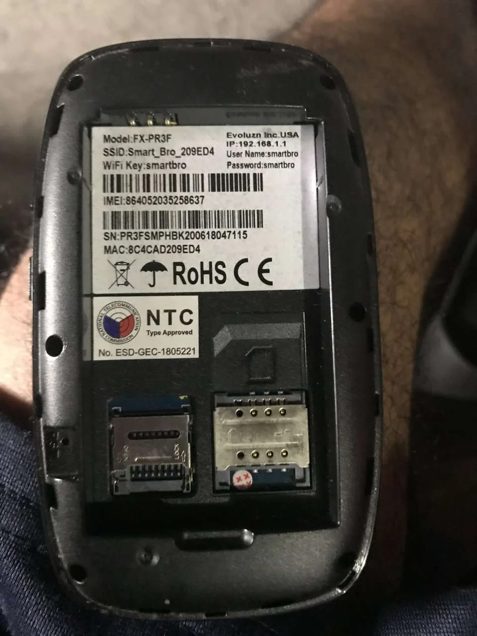

Boss meron ba nag oopenline sa inyu, pa help nman ako! Gusto ko sana openline to
lods meron nyan sa youtube search mo nalang
