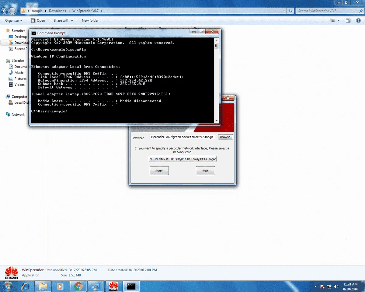

yung sakin po steady power at blinking lan no signal, unidentified network sya, hindi rin mapasok web gui, manual at auto dns ayaw din...100 times ko na ginamit winspreader wala epekto...

no default gateway to at hindi mapasok web gui....ahihi
heto kundisyon nya now...ayaw talaga mag blink yung signal bar kahit gamitan ng winspreader
sinubukan ko pindutin yung reset button sa likod ayaw mag reset...hays

try nyo po maam I ping yung ip nya.
baka hindi nyo na piping kaya hindi ma sya ma flush.
may na try na kasi ako na ganyan.
pag 22m 2012 fw nya. dg mo muna ng gp. then pag successful saka mo sya ibalik sa original na fw.
check mo yung ip nya. set mo sa network yung ip nya, para kumagat yung re flash mo.
then gamit ka din ng cross cable na utp cable kung di sya kakagat sa straight cable.
yan kasi ginagawa ko pag nahihirapan comunek yung pc going to modem.
sana makatulong ito kahit kunti lang, at sana mabigyan mo din ako ng mac kahit pang base lang sana.
thanks :-)
try nyo po mag perform ng continues ping. meron kasi iba na napiping sya then after ilang response nag titime out sya. kaya hindi nag sa success yung firmware downgrade.
madali lang yang i resolve tama ung ang comment sa back need ng static..
alam ko kahit reflasf ka ng reflash kahit tama ang procedure mo
169 pa rin...
ng dahil sa dhcp mo naka unchecked...
