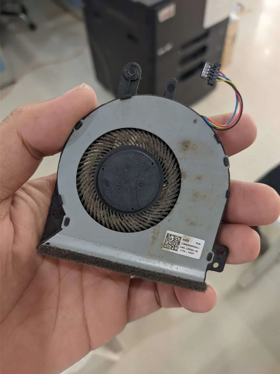

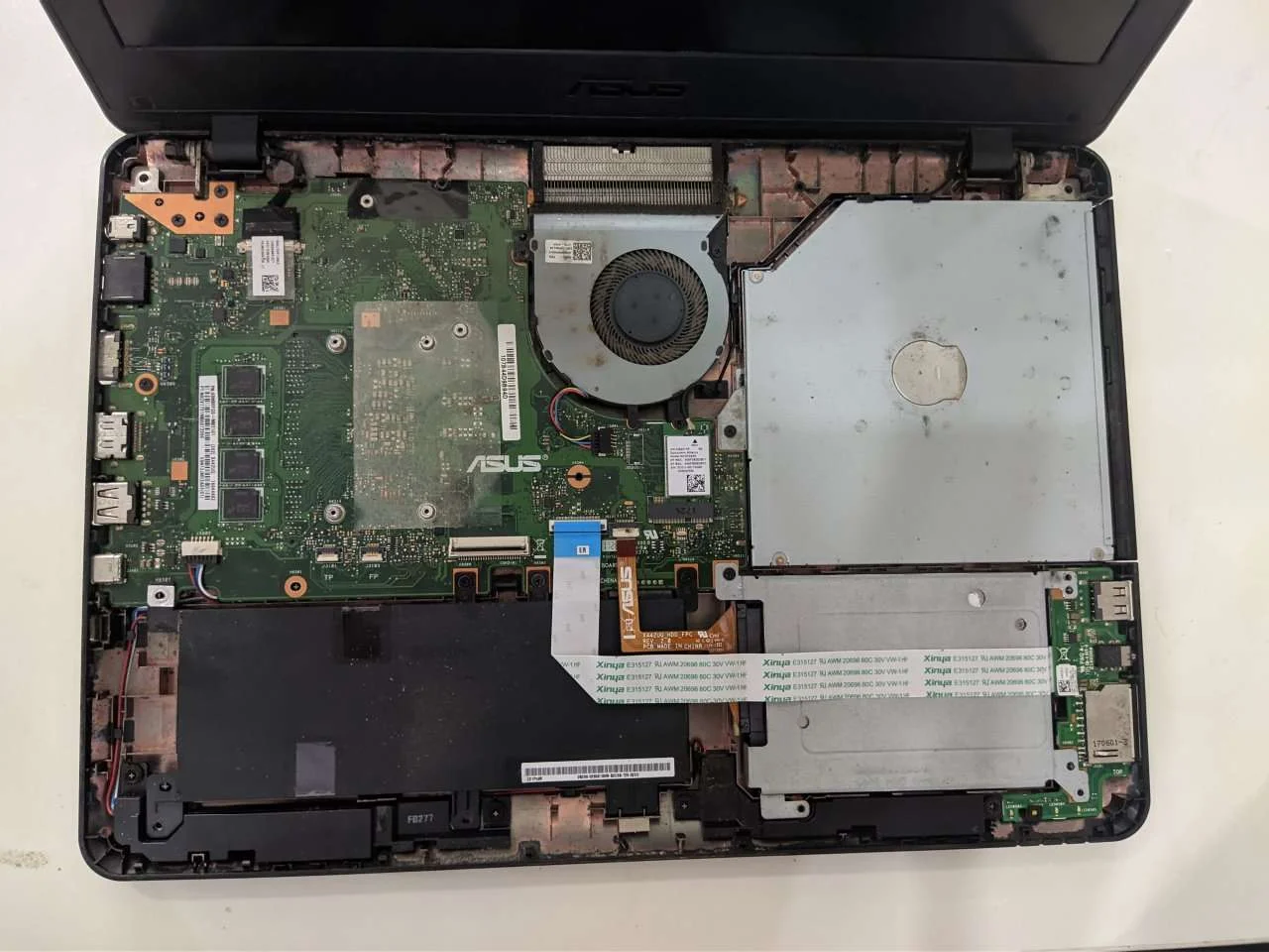

Guys pa tulong/ advise naman sa Laptop... Nilinis ko lang yung laptop at fan ayaw na mag on with battery...
Eto ginawa ko, tinanggal ko ang front cover ng laptop, then, brinush ko yung mga alikabok using yung brush ng shoes... then tinanggal ko yung fan to clean, tinanggal ko din yung HDD to check connections since bibili ako ng SSD to upgrade sana ang storage ng laptop... ngayon nung ibabalik ko na, pressing power button, di nagrerespond yung laptop... di ko naman tinggal ang battery (since interal sya) pero pag ipplug sya sa charger, automatic sya magppower on... Question ko lang, may nagawa ba akong mali bat ayaw na mag boot sa battery? pag tatanggalin ang charger namamatay yung laptop... battery problem ba to? paano marurule out na faulty na ang battery, okay pa kasi kanina bago ko buksan... sana may maka tulong :)PXL_20230220_110114949.webpPXL_20230220_105655584.webp
first thing first dapat tinangal mo muna yung battery bago ka nga remove ng mga hardware component dapat totally no power attached kung magtangal kang ng component, you can try accessing the bios and set it to default i hope its work.
Na fix na sir ang problem hehe pero feeling ko may issue dun sa battery na maliit sa loob. Nung wala pa kasing mga turnilyo, ayaw talaga mag ON... Tapos nung wala na akong pag asa binalik ko na lahat ng turnilyo ayun nung pinress ko ang power button parang magic umandar na ulit na di naka saksak hahaha kinabahan ako ng very2 light. Di pa naman akin ang laptop hahaha na install ko na rin ang ssd kaka rating lang din kasi ni shopee hahaha i appreciate your reply sir. Salamat! :)
yes that is CMOS battery removing that one will reset your bios to setup default
