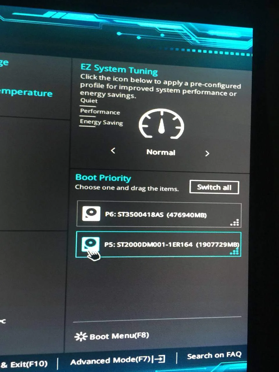

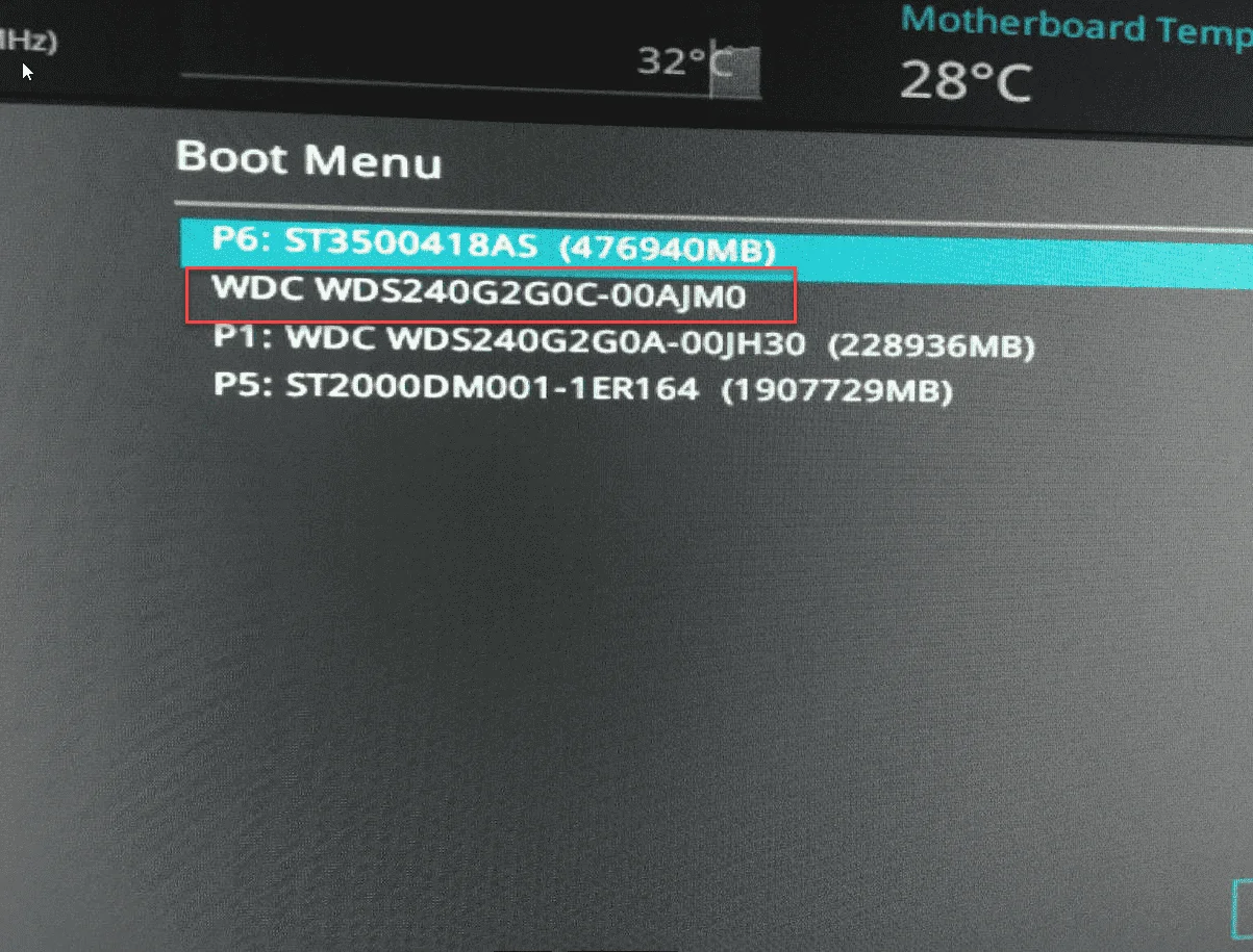

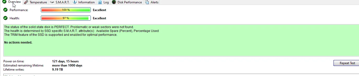

Guys, pa help po sana. Ayaw kasi mag boot ng windows pag open ko ng pc. Derecho sya sa BIOS. Tapos sa boot menu yung may red square moinsan isang click minsan makakailan click ako dun na sya mag boot sa windows. Ano kaya probelm nito? And hindi sya lumamalabas sa boot priority. Nag check naman ako ng health ng HD ok pa naman.

Nag boot naman sya pag pinipindot ko yung naka red box sa image. Minsan one click lang boot na minsan naman madaming clicks. Kaso ayaw na nya mag boot ng tuloy tuloy pag bukas ng pc. Need mo pa click yung sa may boot menu para mag tuloy sa Windows. Sa tingin mo boss corrupted na yung windows boot manager?
