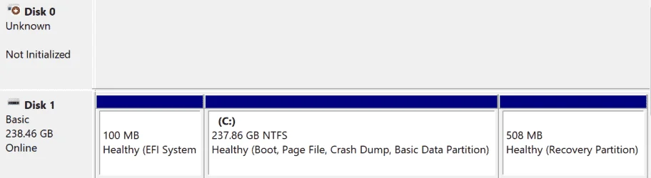

Tulong naman mga paps. Bigla nalang hindi rineread ng laptop ko yung 1tb ko na HDD. yung SSD okay naman nareread nya. Madami kasi akong files sa work ko dun sa 1tb na HDD kaya need ko makuha. eto lumilitaw sa disk management. 1674176729512.webp
TS, open mo si Device Manager, Uninstall mo si HDD kung present siya sa list ng Disk Drives, tapos shutdown si laptop. Hugutin mo si HDD, i-rub mo yung mga terminal pins niya ng pencil eraser para ma drain yung ESD kung mayroon man (iwasang masalat ng daliri yung mga pins) tapos isaksak mo uli, siguruhin mo lang na walang debris ng eraser na naiwan sa terminal pins ng HDD.
Next, start mo na yung laptop, kung na-detect na siya ni Windows at may drive letter, open mo si Command Prompt (Admin), type chkdsk E: /f (palitan mo yung E nung actual drive letter), press Enter button at hintaying matapos yung process, magbibigay siya ng report sa huli, type exit.
Check mo na kung accessible na siya.

try ko to mamaya lods paguwi ko. mawawala ba yung files nung HDD pag ginawa ko to?
na-Try mo initialize? Ayaw?
Baka damage/faulty na HDD mo paps. or try mo remove and insert.
Hindi mawawala yung mga files mo kung gagawin mo yung Check Disk. Kung nade-detect pa siya ni Windows at mayroon siyang drive letter, iyan lang ang option mo para ma-revive yung hdd kahit temporary man lang para ma-read uli siya at ma-recover mo yung mga importanteng files.
Kapag na-recover mo na yung mga files, check mo yung health ni HDD para ma-decide mo kung kailangan na ba siyang palitan o i-reformat na lang.
