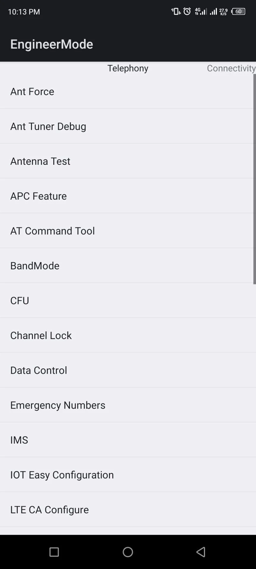

Infinix Engineer mode
*#9646633#
Turn on Developer option first before dial

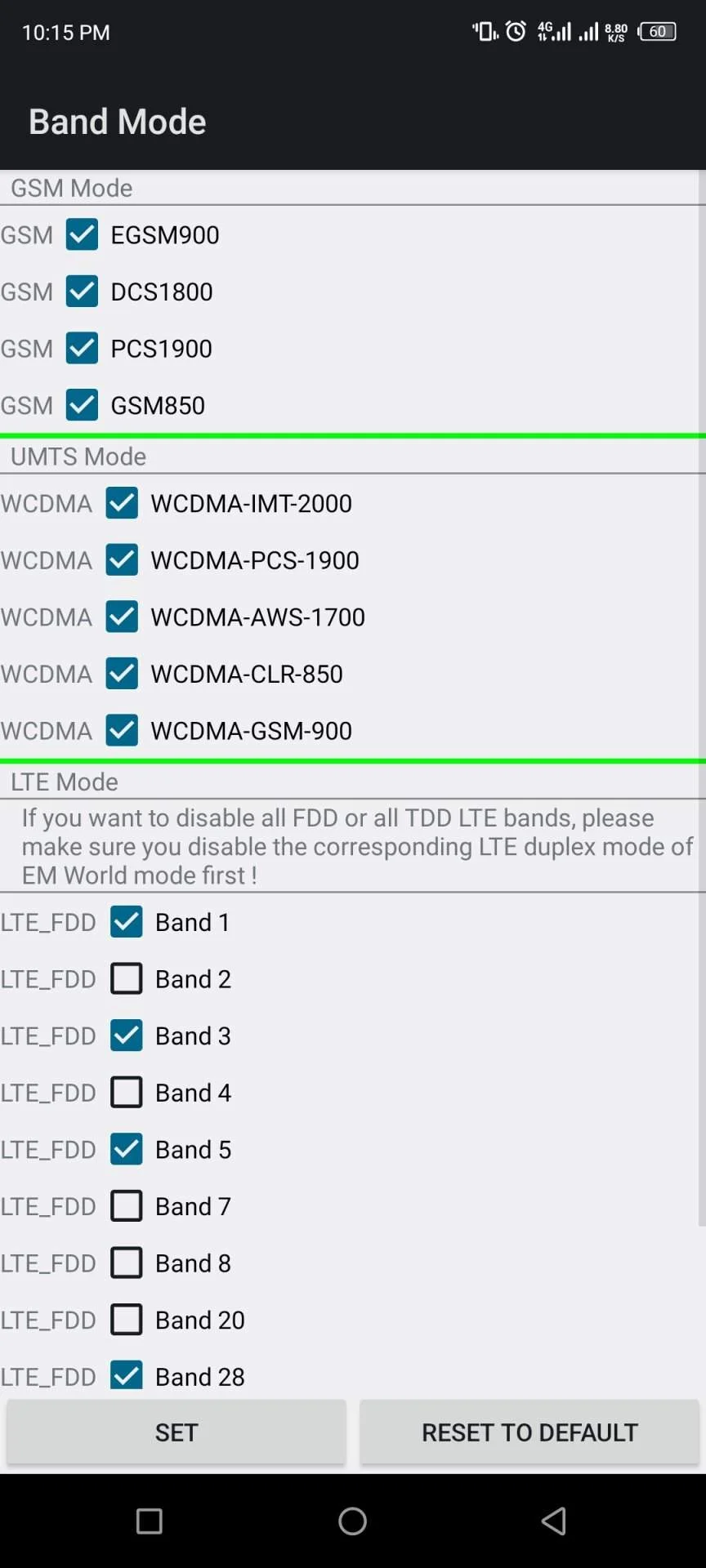

If gusto nyo mag band lock para mapalakas data nyo ng kaunti search lng kayo dito maraming thread about band locking dito.. Pa feed back if working sa ibang infinix phone gamit ko pla infinix note 12 g96

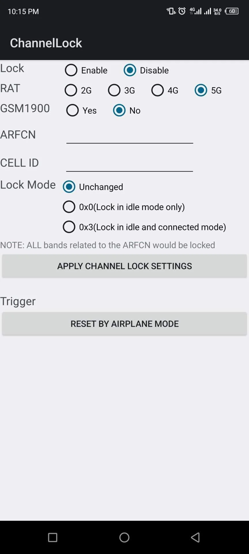

Palagay din ts yung screenshot na Network Selecting option tulad nito. Bali yung gusto ko sana makita yung may infinix phone na may 5G(NR).

Hanapin mo channel lock par nandun ung 5g,, Di lalabas 5g signal mo kung hindi 5g phone mo kaya useless lng din ung 5g na nakalagay

I mean yung sa network selecting makikita kung anong network type ang nakalagay na NR or NR/LTE sa menu. Doon ko lang malalaman if meron ba sa mga Infinix 5G models, hindi yung mismo sa Channel Lock na ibig kong sabihin. Sa Network Selecting lang po. Pero sa mga naka infinix or tecno na 5g lang gusto kong malaman if someone have to access EM. Salamat din sa reply ts.

Ganto ba lods?
Uy, salamat lods! Yan nga matagal ko ang hinahanap na may NR at NR/LTE pa. HAHAHAHA!
