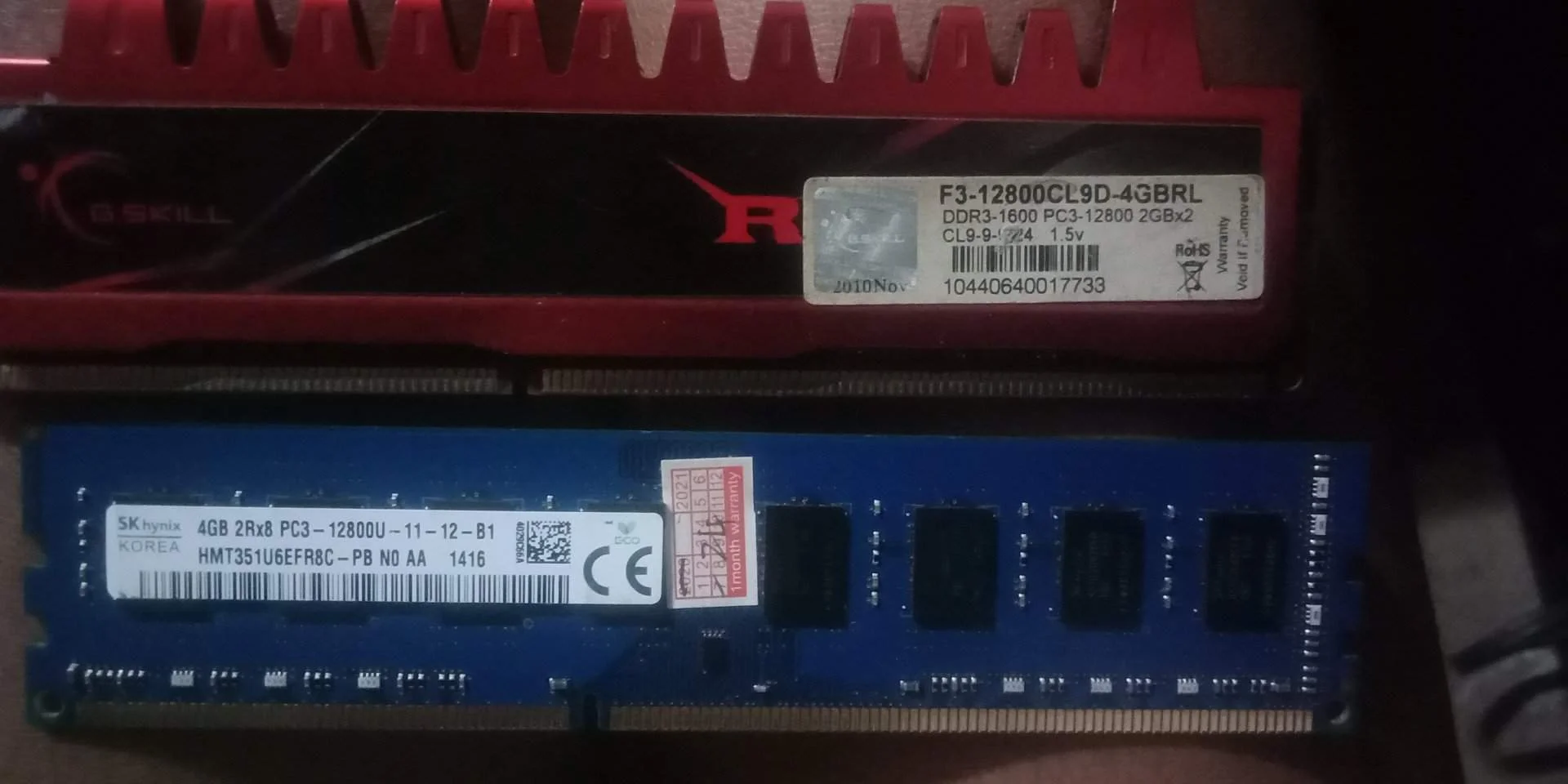

Eto yung ram mga idol yung sa taas 2gb yan yung work
Yung sa baba namn 4gb di siya kumagat ehh ano ibig sabihin? Dati ok naman to eh
konting force lang boss baka naman matanggal ung chip
i think compatible naman sya try mo lang linisan pag wala tlga try mo ung ram na 4gb sa ibang pc pag di gumana dead nayan
Ayaw na tlaga eto na ata yung siraa salamat boss bili nalang ako bago
dapt parehas ng gigahertz ung memory mo bka kc di parehas compatability
Pwede magkaiba ng frequency yan basta parehas ng ddr# at voltage. Ang mang yayare dyan, yung ram na may mas mataas na frequency at bababa, papantay dun sa frequency ng isang ram na mababa. Parang bottle neck kumbaga.
Pag yung bago lang yung nilalagay mo at tinanggal mo yung luma, nabubuhay naman ?
Boss check mo MOBO mo po. Tignan mo po kung compatible specs ng RAMS mo po. If ok naman sir, ram na may problem yung 4gb. Wag mo muna tapon sir baka masalba pa yan ng pag rereheat. Search mo sir kung may time ka hehe.
tama ikaw narin nag sabi sinubukan mo yung isang ram lang ginamit mo. no display pero if yung 2gb lang. may display. baka sira na yung 4gb mo sir
Hello! Kung (4) apat po yung slots ng ram sa motherboard niyo, Try niyo po ilipat sa ibang ram slot. Na-experience ko narin po kasi ito. Di gumagana sa dual-channel na memory kaya tinabi ko silang dalawa.
Ok naman siya dati ehh pasok naman pero ngayun lang kase nangyari yan
kung bibili ka ng RAM dapat same brand.. minsan talaga not compatible ang nangyayari kapag magkaiba ang brand ng nabili mo.. minsan gumagana naman pero minsan hindi.. kaya ang payo ko sayo TS.. same brand, model, voltage at megahertz ka lang.. depende pa rin yan sa board mo.
