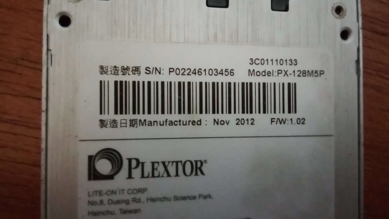

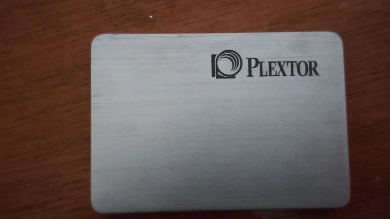

Plextor
pinaka matibay na brand ng ssd wala ng iba
Xray lang sumisira sa mga plextor and 256gb nito is 4.5k isa 5.1k for nvme 13k pag 1TB
zero fake kase lahat ng ssd nila is documented and all ssd is full brushed aluminum yung case
10 years old na to
10 years ko nang ginagamit to as main ssd ko 100% parin to hangang ngayon
7k price nya nuon for 128gb mas nauna pang nasira yung samsung 860 ko kysa dito
even yung samsung and corsair kong nvme eh nauna pang natigok
kaya storage ko na lang mga nvme ito main ssd ko
if gusto mo long lasting na talagang sagad sa speed and top of the line yung controller + dram
then ito lang
lumagoy pa nga to nung odet pero bilad lang sa araw ala parin palya
