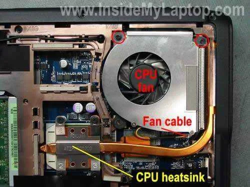

Ano pwde palitan sa laptop q mga ka pH....Ambilis uminit kasi tas pag d na kaya auto close na siya.

Awtsu yare na gnyan dn sken bilan mo agad yn ng cooler pag di mo pa inagapan yn masisira na ung fun sa loob hanggang sa d na gumna un at lagi na mamatay loptop mo
Un lng d na kya ng cooler mo cguro di mo nagagamit cooler mo dati jn sa loptop mo cguro ngaun mo lng binilhan
e Blower mo maaring dina nakalabas yong init sa loob feel mo naman kung normal ang blower fan maaring defective na ito.Pag mahina ang buga pa check mo fan para di mapamahal ang repair mo.
Mainit parin sir meron narin ako cooler....sabi nung nagpaayusan ko need saw thermal paste kaso d pa ako nakabili....Makakatulong ba yon para d masydo uminit????
Tama yun (y)
Thermal paste lang katapat nyan. Dun nilalagay yun sa may heat sink ng fan at likod ng cpu/micro processor.
Ingat-ingat lang sa paglalagay.
Kung sabi ng tech need lagyan ng thermal paste, bili ka na muna yan kase ang magtransfer ng init from microchip to heatsink.
Tutok mo sa industrial fan ewan ko lang hindi pa yan lalamig ahehe.
thanks guys...wag ko muna gamitin..bili muna ako thermal paste :3
baka di na nagfunction yong fan sa loob.. i mean yong cpu fan..
nagfufunction pa naman sir at nalinisan narin..pero sabi nung nagpaayusan ko dry na raw ung thermal paste na andun....kaya cguro masyado mainit....
Tama yun (y)
ano po mangyayare kung mali pagkalagay??
Oo thermal paste nga pangsolve in most cases pag ganyan ang issue. Piro kung ang laptop mo di mo naman dinadala upgrade ka hydro thermal na cooling system. Yun nga lang custom mo yung back cover mo.
May mga conductor kasi si cpu/mirco processor na delikado malagyan ng thermal paste. Maaari itong masira, para makasigurado ka nuod ka muna sa youtube ng proper way na paglalagay para iwas disgrasya. Hehe.
Ang need lang malapatan ng paste ay yung surface area ng chip, apply evenly in a very small amount sa gitna paikot sa surface. Gayahin mo na lang yung coverage area sa sa dating paste. Visible pa naman yan manipis na layer lang naman para hindi kumalat pag press mo ng heatsink.
Nasa around 100 lang ang thermal paste at may below 50 pa nga sa cdr king kung di ka naman masilan. May fan din sila na pwede mo pang replace. Some need to customize and some attached and go na. Payo lang sa pag aaply nang paste. Dapat manipis at pantay lang at di dapat lumagpas sa dapat paglagyan. At sa pag reremove sa dating paste mo wag mo scratch masyado wipe with ******* lang at free it from particles para maging effective ang heat transfer. Pinaka common na po yan sa laptop. At isa sa mga downside ng laptop yun po ay cooling system.
