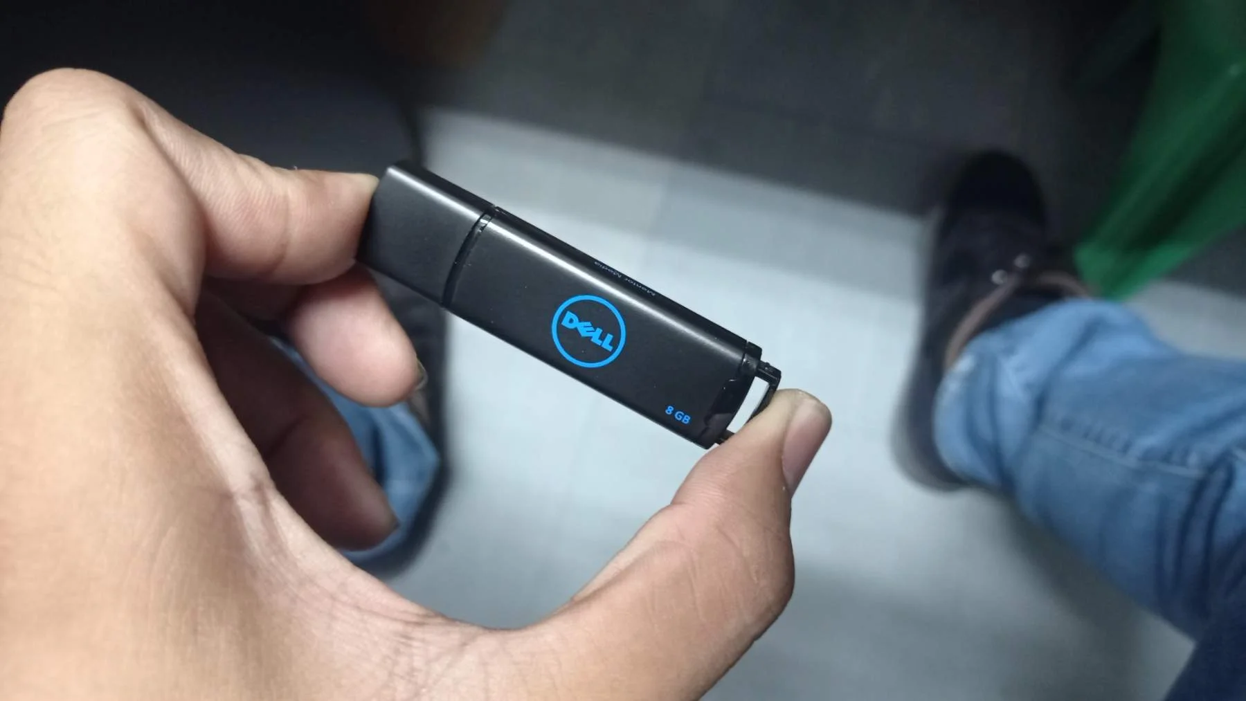

Gusto mo ba i reuse yung tambak na DELL USB mo?
Ang tinutukoy yung mga DELL USB na hindi ma format mga sir. ung madalas kasama sa mga laptop na binili mo or ng kompanya nyo. hehe
Tested ko sya sa DELL USB na ito:
(if merun ka pang ibang model baka gusto mo i try and i share sa thread nato salamat)
