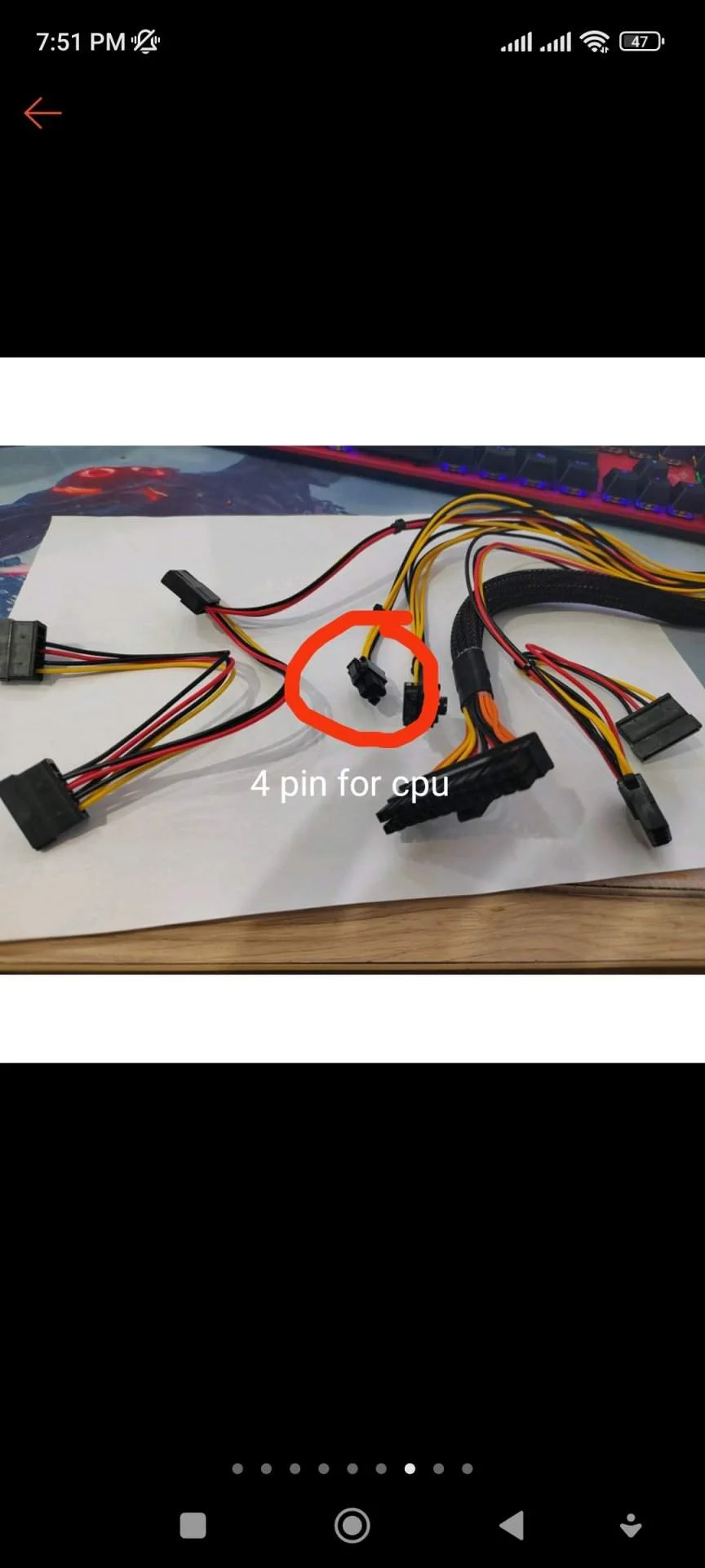

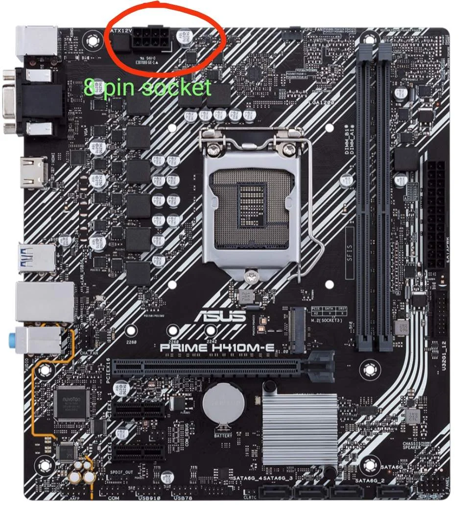

Tanong ko lang po kung pwede ba yung psu na nabili ko na may 4 pin lang para sa mobo ko na may 8 pin. Pentium g6400 po ung cpu ko at asus prime h410m e mobo or kakapusin po sa power or hindi sya gagana pag 4 pin lang po (sa totoo lng po mali ko rin po tlga un inaamin ko nmn po hindi ko kasi kagad nachat si seller na bakit 4 pin lng eh ung nakalagay sa description ay 4+4 pin eh 1 week na po sakin bago ko na check kaya d na pwede maibalik 😓
tatakbo parin naman yung cpu mo maski 4pin lang isaksak mo pero di sya mag fufull boost
pero pedal ka naman makabili ng adapter for another 4pin
sa tingin ko hindi siguro
no standard gumagana yung 4pin lang maski 8pin yung socket
all mobo and cpu can power with 4pin alone auxiliary lang kase yung isang 4pin ng 8pin for cpu
heck 90% ng power comes from the 24pin ng mobo
di lang sya sya mg fufull turbo sometimes stock clock lang sya or underclock sya tatakbo isa sa repair tricks to para malaman kung di kaya ng psu yung full cpu clock
Pero sa tingin nyo sir kaya naman kaya yun? 58watts lang naman ang pentium g6400 btw nag order nako nung adapter na 4 to 8 pin
Tsaka pano po malalaman kung stock clock or underclock sya? Sa part nmn po ng overclocking hindi nmn po ata supported ng overclocking yung pentium g6400 kaya bka po pwede na kung sakali?
pede even now pede mo isaksak yang 4pin na yan sa 8pin cpu socket and gagana yan no problem
specially low tier yung cpu
as for kung pano malaman yung stock clock type mo lang yung model ng cpu mo in google
in your case 4ghz stock clock nya wala kang boost clock so anything lower ng 4ghz is underclocked
Id rather buy new psu na may 8pin kesa mag adapter ng 4pin to 8pin ka baka mas lalong ipakahamak ng mobo mo yun baka lahat ng parts madamay
