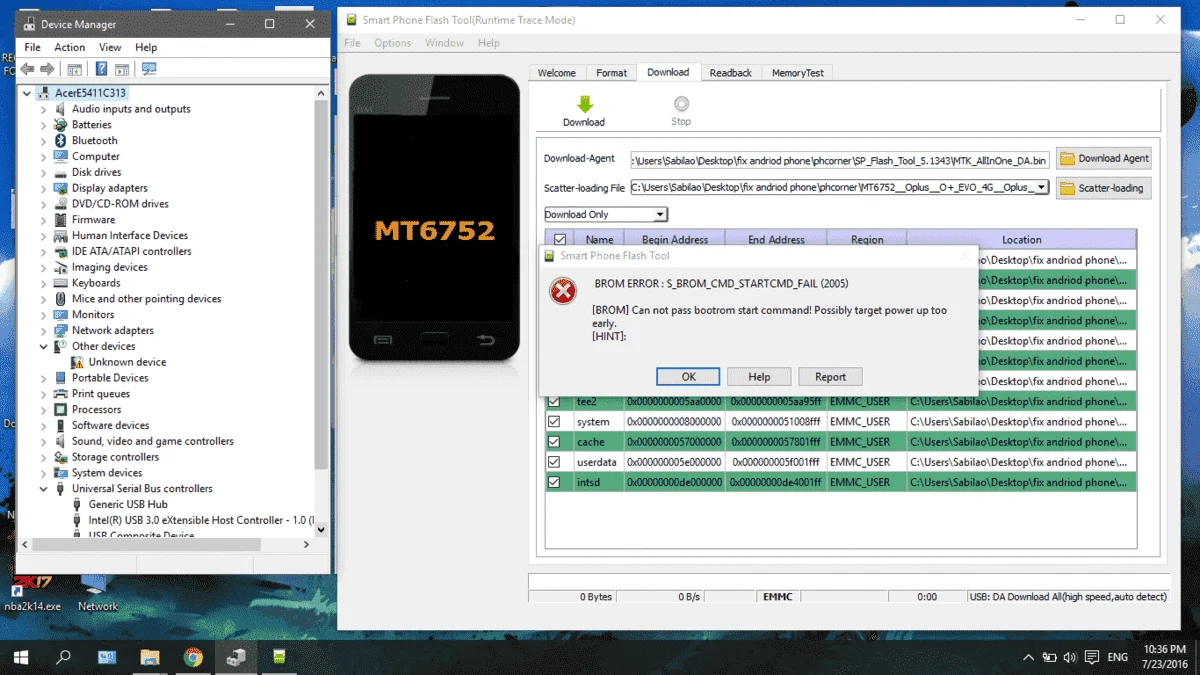

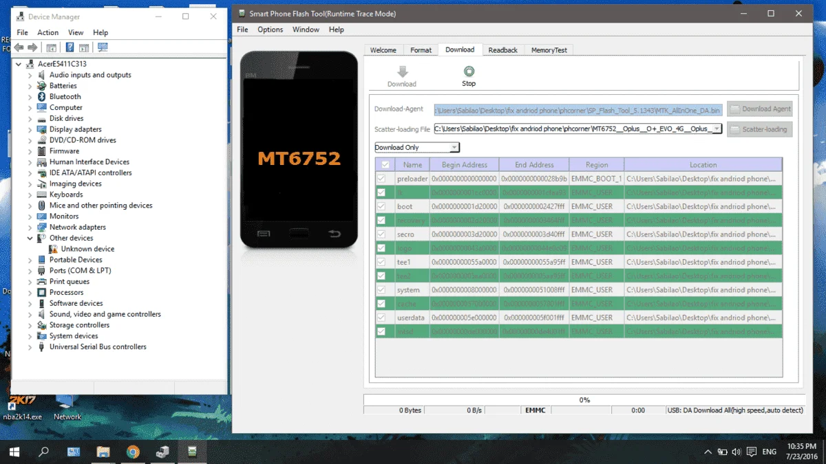

Mga master pa help ako pano mapapagana to? Error kasi ( Can not pass bootrom start command! Possibly target power up to early. )

try mo ito:
Start SP flash tool
tanggalin mo battery
salpak USB sa PC
salpak USB sa Phone
press Vol+Up or Vol+Down sa Phone
salpak si battery
pag ayaw check mo cable mo, baka hindi yan download or data cable :)
be sure na patay ang phone mo,
start sp flash tool
salpak usb sa pc
press vol+up or vol+down sa phone
salpak usb sa phone
sa experience ko kasi, sa cable mo yan o sa port ng phone mo o sa USB port ng PC may problema
refer ka na lang dito
