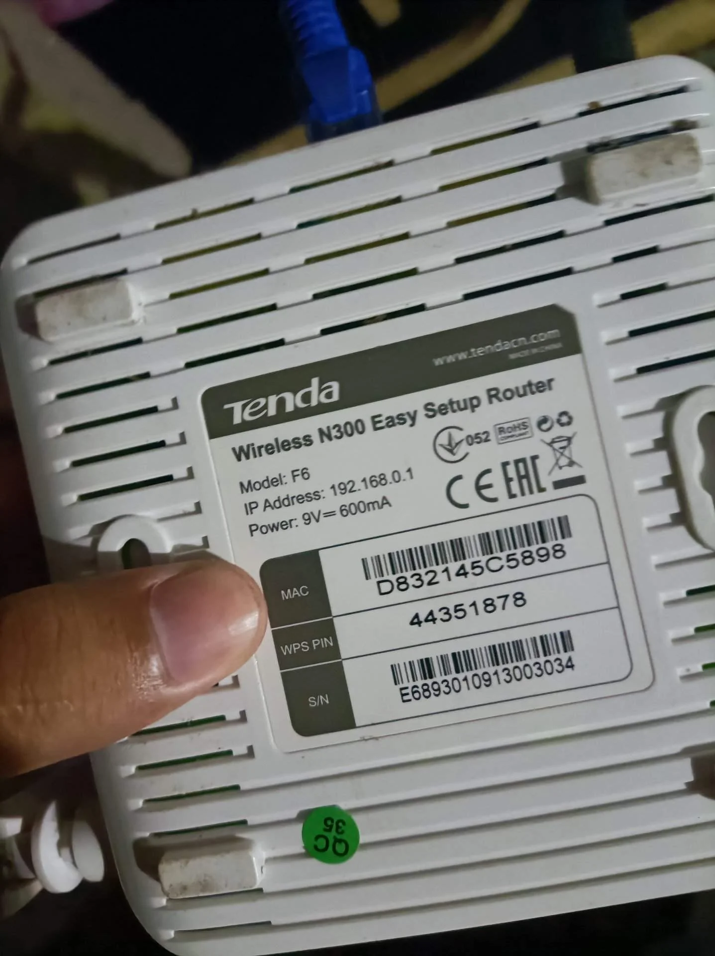

Welp 2 Versions yung Firmware niya F6v2 at F6v3 at walang naka state sa label if ano yung pede sa router mo pero if gusto mo talaga ma recover pede mo ma try isa-isa

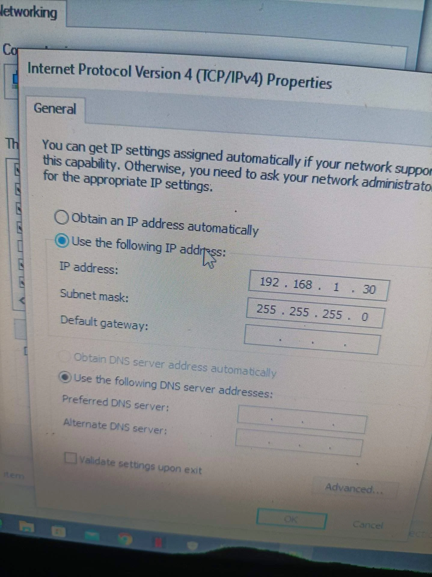

Sa Network
  • Saksak sa LAN1 ang UTP Cable
  • Set IP 192.168.1.30 Netmask: 255.255.255.0 (Make sure na sa Ethernet at sa Internet Protocol Version 4 mo na lagay)

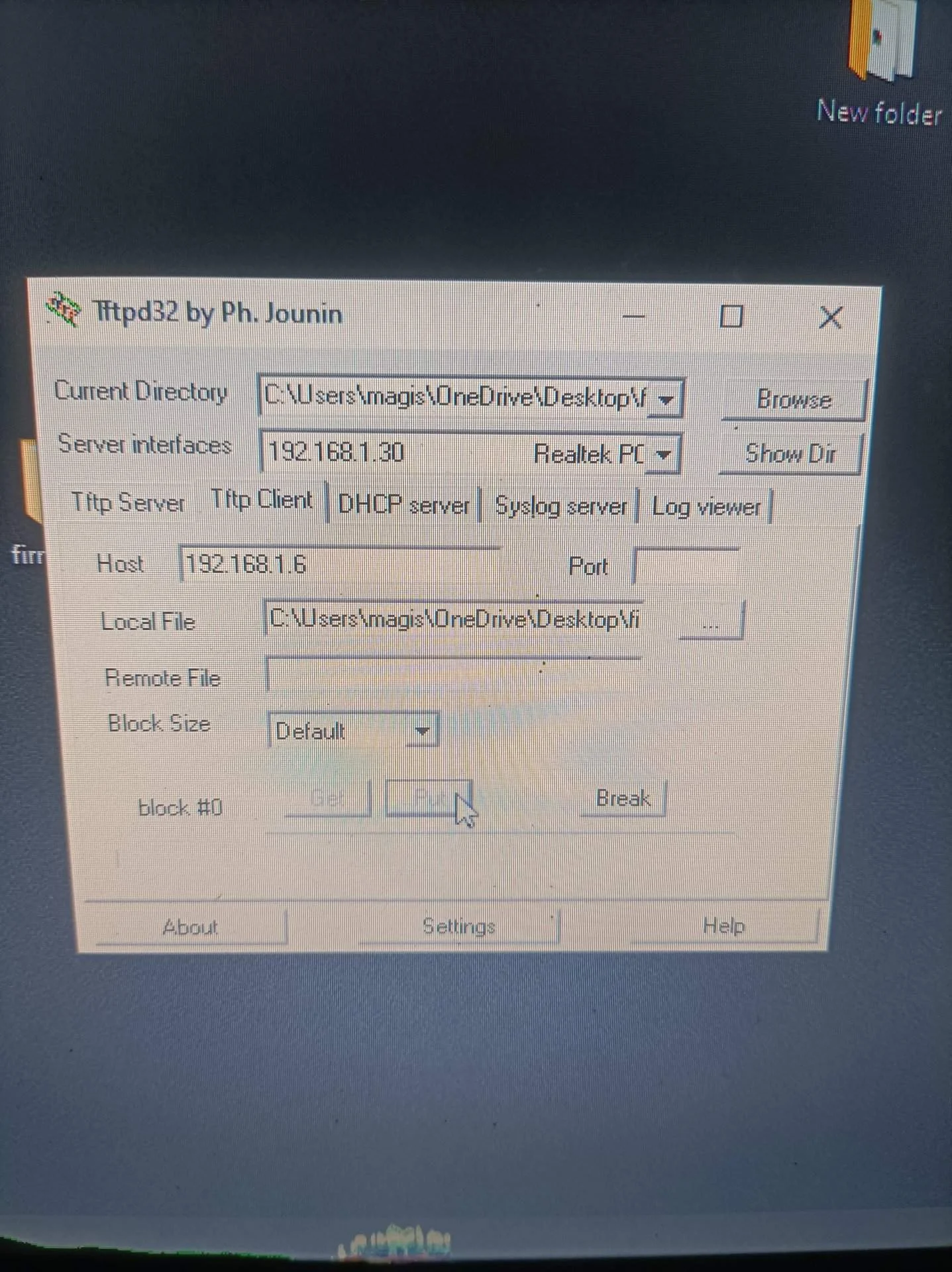

Sa TFTP32
  • Lagay mo sa directory ni TFTP32 ang dalawang firmware
  • Set ang Server Interface sa 192.168.1.30 tapos Host sa 192.168.1.6
  • Click local file then hanapin mo yung unang firmware then press RST button followed by clicking put sa TFTP32

ganyan lang po sya parang wala pong nangyayari
