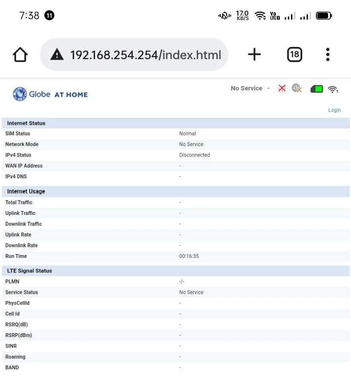

Misa pa po sa napansin ko is yung time niya, kapag automatic nasa 2015 yung year, pero kapag manual naman po hanggang 2020 lang siya. Ano po gagawin ko?

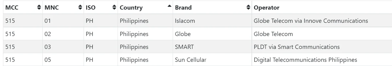

check MCC&MNC kung naka input yung data nila sa advance tab settings ng mismong modem mo. Check mo rin kung anong band pwede sa location at network mo. Look online o kaya sa use search bar to look for your specific modem dito sa website marami tutorial on how to access the advance settings ng streamwatch extreme. Below are the list of mcc&mnc which you will need. Every factory reset ng modem nawawala yan kaya need i input ulit.

may ganyan din ako wala pang 1 year ko nagamit nagkaganyan na, wala signal redsignal, after ko gumamit ng vpn na no load, duda ko naka ban ung imei ko, kase mismong globe shop ko un binile,wala na po yan pag ganyan
