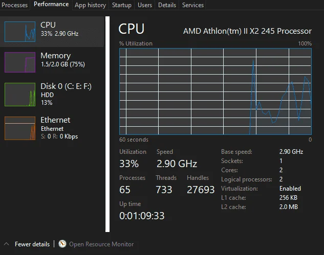

bakit po kaya pag inooverclock ko ung cpu ko 2.9mhz to 3.7mhz hindi na nag oopen ung monitor ko.ano po kaya ang problema.700w naman po gamit kong atx psu

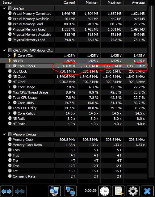

saka sa 3.3mhz lang sya nag boot boss

yan nga boss 3.3mhz

well ng boot lang sya sa 3.3.d ko alam kong ano problema.ayaw nya mag boot sa 3.7

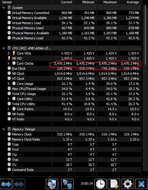

sync na boos ginamit ko din nag boot sya sa 3.4mhz
ok na din naman.hindi na sya lag sa gta V
