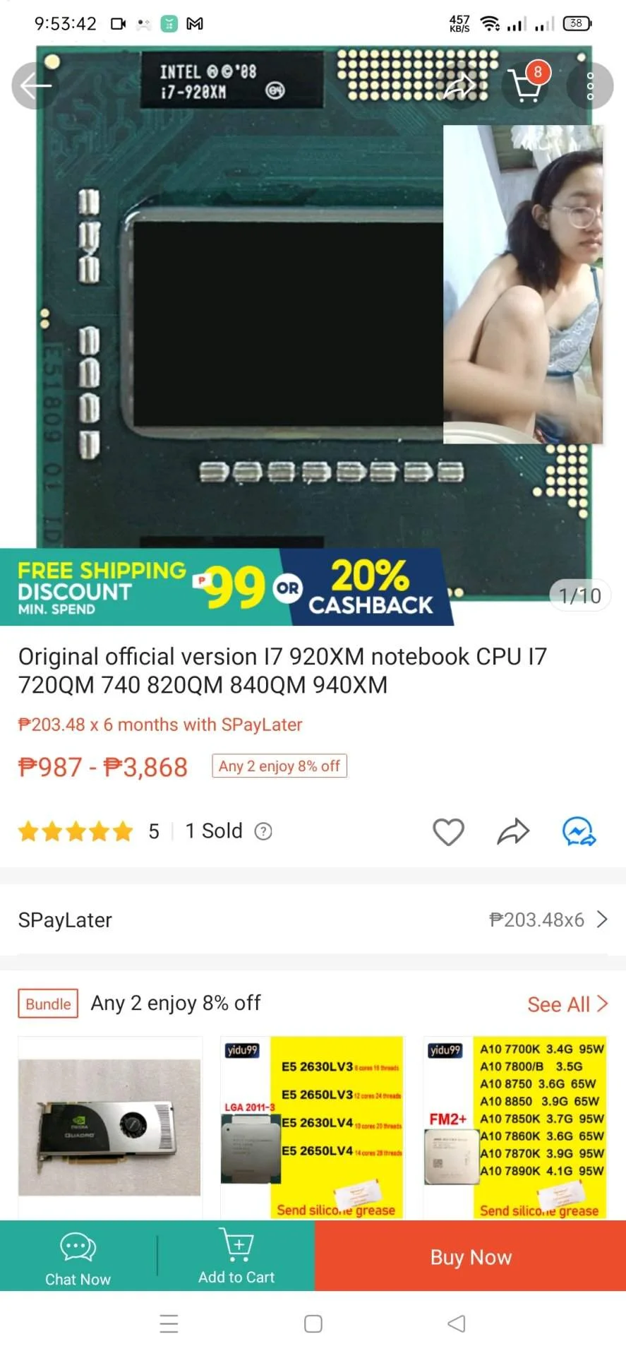

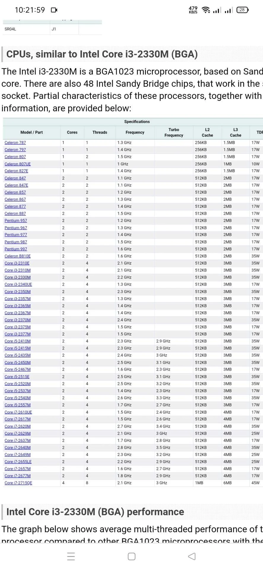

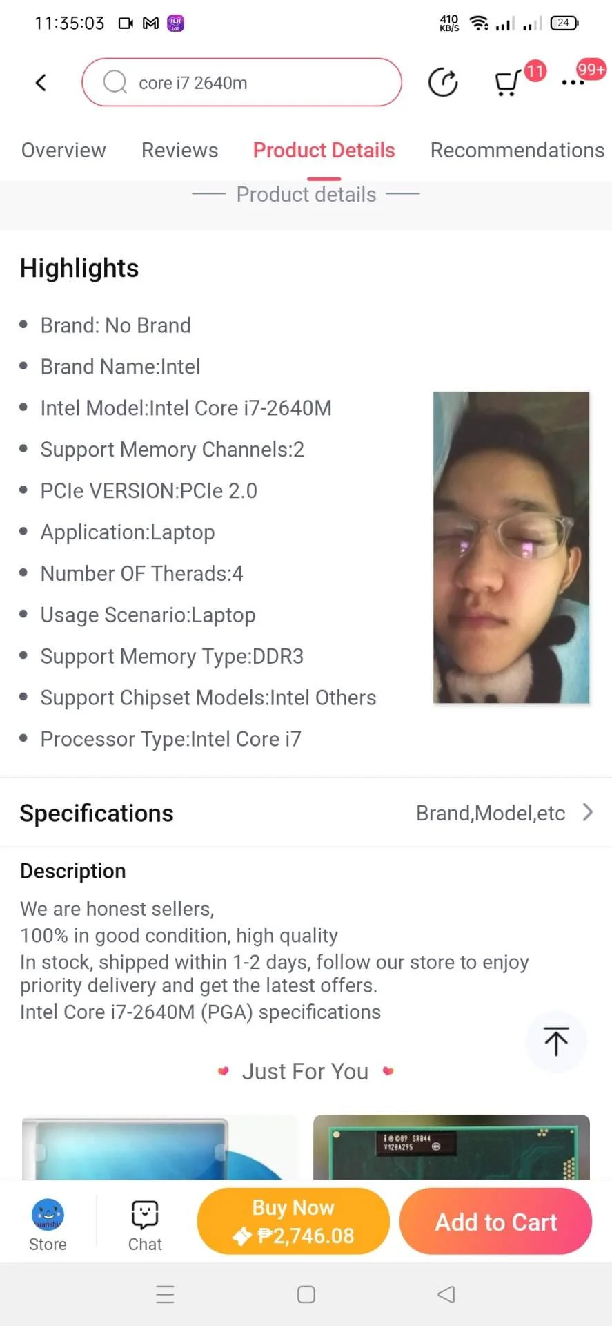

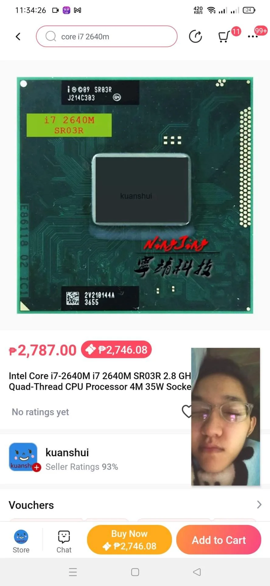

thanks sa pag respond sir pa silip nmn nito kung ano pinaka magandang cpu ipalit

try ko mg hanap sir
i3-2330M👈 yang ganyan na M ba ang sinasabi mo kya na determine mo na low voltage?

for notebook cpu daw to sir tas my "M" din kya wla pang reviews
"i3-2330M👈 yang ganyan na M ba ang sinasabi mo kya na determine mo na low voltage?"
Yes. M meaning Low Voltage CPU yan. Low voltage lang din siguro yung power supply. Hindi na mababago yun.
"for notebook cpu daw to sir tas my "M" din kya wla pang reviews"
Di pwede yan. 1st Gen Intel yan. LGA 1156 ang motherboard cpu socket niyan. Pag 2nd and 3rd gen intel LGA 1155 socket kaya hindi compatible yang cpu.
Napakalaking pagkakaiba ng pagpapalit ng cpu ng laptop compared sa desktop.
Kelangan mo isa-alang alang ang mga to:
A. Socket type - quick google at may lalabas dyan, minsan pede mo din tingnan yung family sa intel database.
B. Soldering - almost lahat ng cpu ng laptop soldered kaya bukod sa tools kelangan mo din ng skills.
C. Hardware Support - Halimbawa nalampasan mo ang "A" at "B", papatak ka naman sa pagdetermine kung kaya ba ng existing laptop mobo ang new CPU? tapos yung cooling pa. Sapat ba ang cooling system para iaccomodate ang new cpu mo.
In short, although possible pero dahil sa mahirap at costly, mas maganda pa na bumili ng bagong unit.
