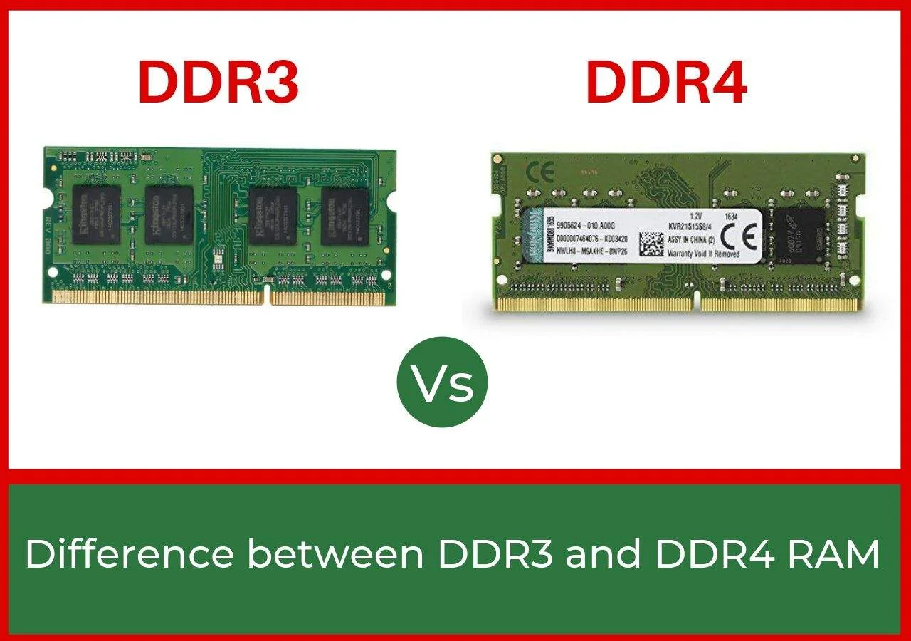

Pwede yan. Kung 5th Gen intel yan dapat same frequency lang at type (e.g. 2133MHz or 2400MHz na DDR4). Pag magkaiba ng frequency, yung mas mababang frequency ang masusunod pero nagana pa rin yan. Wag lang magkaiba ng type gaya ng DDR4 tapos ang nabili mo kunwari ay DDR3. hindi magiging compatible yun at hindi mo rin maisasalpak sa ram slot kasi magkaiba na sila.
