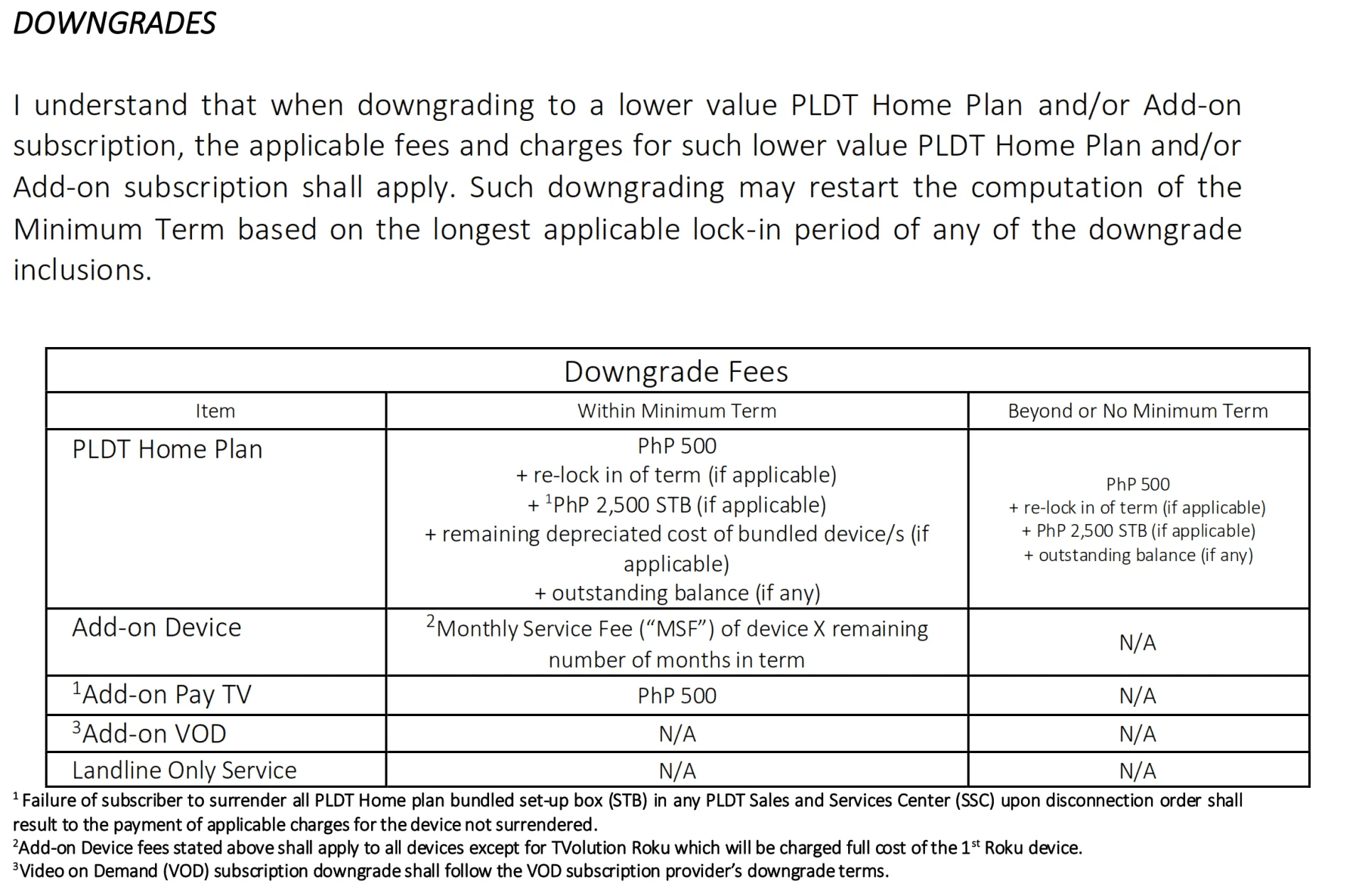

Hindi talaga pwede 'to kasi hindi pa tapos ang contract. Yan ang mismong nakalagay sa kontrata, I hope binasa niyo po bago niyo pinirmahan. Regardless kung ilang months na lang ang remaining sa contract niyo, the fact na hindi pa tapos ang contract, termination fees will be applied if the subscriber wishes to downgrade his/her plan.
Full Copy of Contract:

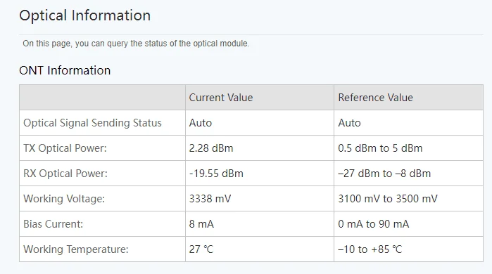

oh, blinking PON means "high reading" yung nare-receive na RX power papunta sa modem. Usually, re-splicing lang yan ng mga SC connectors, both sa mga nasa loob ng bahay niyo at ung nasa NAP box.
Call 171, gamit kayo smart/tnt/sun sim para free kasi kung blinking PON yan, malamang wala ring dial tone ung telepono niyo at di rin kayo makatawag gamit yun.
Also, can you access your 192.168.1.1?
Depending on what modem, it should have an option there na makikita mo ang optical information mo.
RX Power (or Received Power, in some modem) ang tignan mo kung ilan ung nasayo.
It should look like this:

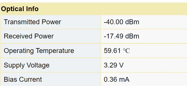

Hi sir eto yung opical info ko. Blinking din PON ko.
May home fix kaya? haha. 5 days ko na tinatawag sa PLDT feeling ko matatagalan pa. Baka naman may paraan na kaya ko magawa magisa. Thanks so much!

Mukang defective po ung modem niyo... Maganda ang received power, which is yung light signal na nakukuha ng modem from NAP box. Pero bagsak ung signal na nilalabas ng modem papunta sa mga client devices.
In other words, ung Received power ay yung light signal papasok sa modem. Tapos yung Transmitted Power ay yung binubuga palabas ng modem.
Mukang modem replacement po yan. -40dBm is the lowest optical reading.
Thanks for your response sir. So mukhang no choice kailangan ko hintayin PLDT technician. :( Salamat!
