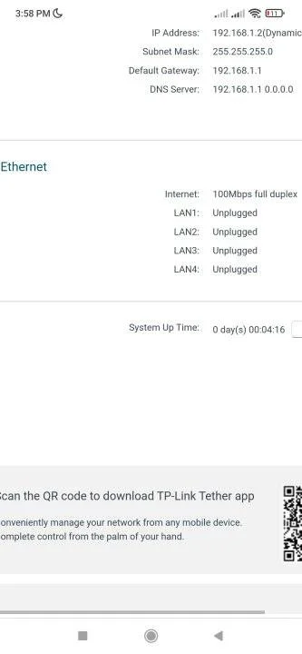

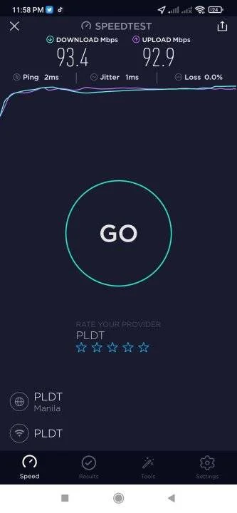

Screenshot_2023-04-30-23-58-35-561_org.zwanoo.android.speedtest.webpGood day po. Hingi lang po sana ako advice sa inyo. Nabanggit nyo po kc na nagcacapped si PLDT kpag nagdagdag ng isa pang router. Nka plan 2099 po kc kmi with 400 Mbps. Kaya lang sa TP link na A5 maximum 97Mbps lang po ang nakukuha nmin. Pro sa main router Aabit po ng 350 Mbps. Nagpalit na ko ng 2 Cat 6 cable. Lahat gnun pa din po. Ano po kaya pede kong gawin? Salamat.
15 meters po pala ang lau. HG6245D po ang router.
View attachment 2633289Good day po. Hingi lang po sana ako advice sa inyo. Nabanggit nyo po kc na nagcacapped si PLDT kpag nagdagdag ng isa pang router. Nka plan 2099 po kc kmi with 400 Mbps. Kaya lang sa TP link na A5 maximum 97Mbps lang po ang nakukuha nmin. Pro sa main router Aabit po ng 350 Mbps. Nagpalit na ko ng 2 Cat 6 cable. Lahat gnun pa din po. Ano po kaya pede kong gawin? Salamat.
Yun nakikita mong 97Mbps max nakukuha sa speedtest dead giveaway yan na yun TP Link Archer A5 ay Fast Ethernet 100Mbps lang. At confirmed ko nga nung tinignan ko specs niya. Palitan mo ng Gigabit Ethernet 1000Mbps router si A5 para makuha mo same speeds that you're getting from the modem.

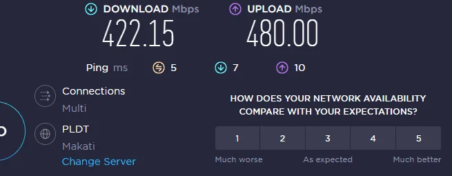

As in 400 Mbps ba speed mo sa plan 2099? Sa akin kasi 400Mbps sa 1699 balak ko padowngrade to 1299 hindi kasi matulize lahat ng speed, good for downloading lang

Pro sir chineck ko tlga bago ko bilhin si tp Link Archer A5, 300 Mbps sya sa 2.4 ghz tapos 867 Mbps sya sa 5 Ghz. Pano nyo po na 100 Mbps lang max speed nya sir? Lage ako nkaconnect sa 5 ghz. At ung speed eh max 97 Mbps lang. Iniisip ko kc baka nka capped ung ports ng PLDT main router sa 100 Mbps. Eto po nakikita ko sa Status ng TP link. 100 Mbpss Duplex. Baka po kc bumili ako ng bagong router and gnun padin ang speed na lalabas. Sayang po.Screenshot_2023-05-01-15-58-39-605_com.android.chrome.webp
Nsa 350 to 370 po ang speed na nakukuha nya.
Pro sir chineck ko tlga bago ko bilhin si tp Link Archer A5, 300 Mbps sya sa 2.4 ghz tapos 867 Mbps sya sa 5 Ghz. Pano nyo po na 100 Mbps lang max speed nya sir? Lage ako nkaconnect sa 5 ghz. At ung speed eh max 97 Mbps lang. Iniisip ko kc baka nka capped ung ports ng PLDT main router sa 100 Mbps. Eto po nakikita ko sa Status ng TP link. 100 Mbpss Duplex. Baka po kc bumili ako ng bagong router and gnun padin ang speed na lalabas. Sayang po.View attachment 2633945

Yun mga nabanggit ninyo po ay Wireless Speed. Yun Archer A5 ninyo naka kunek sa PLDT modem ninyo via Wired LAN, which is also known as Ethernet. At dito nagka bottleneck dahil 100Mbps lang ito. Mahirap ito maintindihan lalo kung di po tayo pamilyar sa mga ganitong networking terminologies. Kaya po nabanggit ko na mas mainam kung kukuha kayo ng Gigabit Router. Dahil wala sa marketing specs ni Archer A5 na siya ay Gigabit router.
