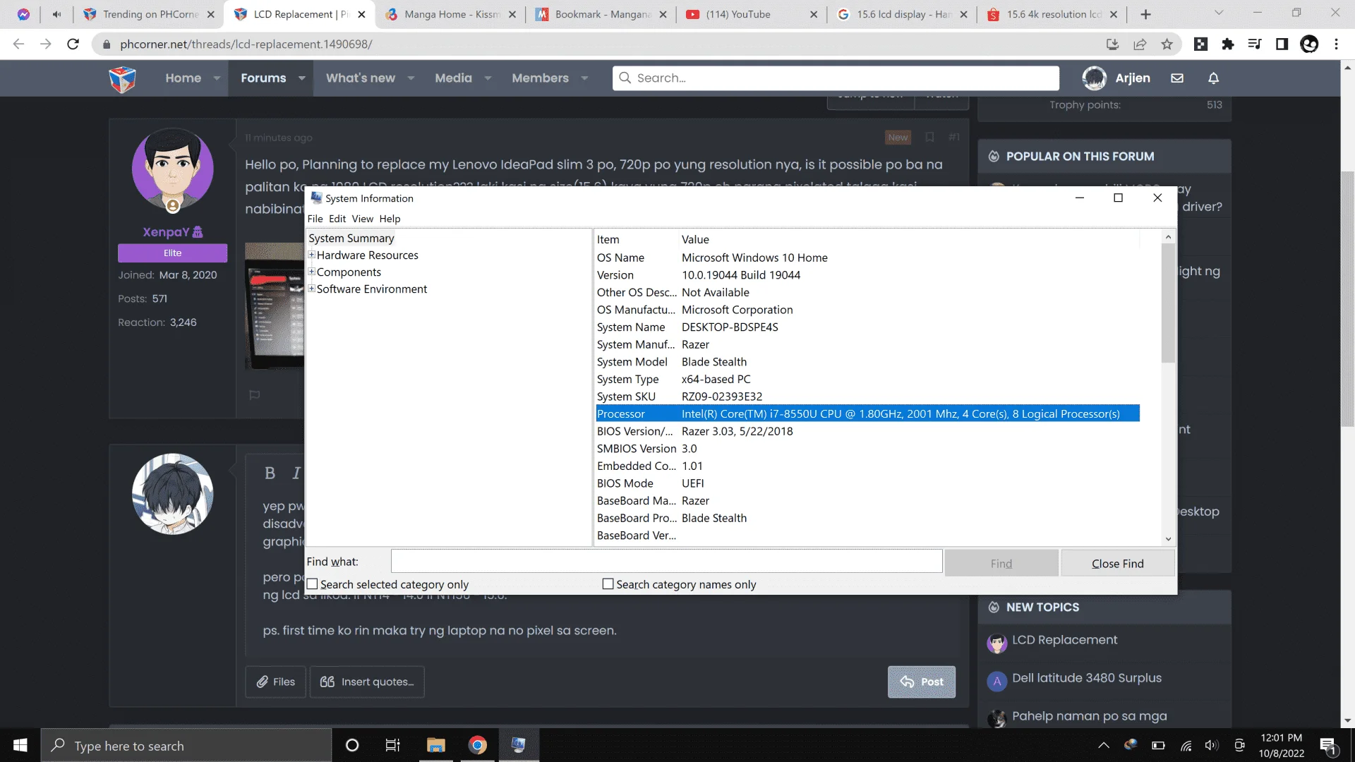

yep pwede palitan. 4k resolution 15.6 lcd - 6-8k+ sa shopee. yun lang ang clear resolution di makita pixel. disadvantage lang if yung unit di masyado kalakasan yung gpu compute sa display niya mapunta sa cpu built in graphics. if meron kana dedicated gpu no issues na yan.

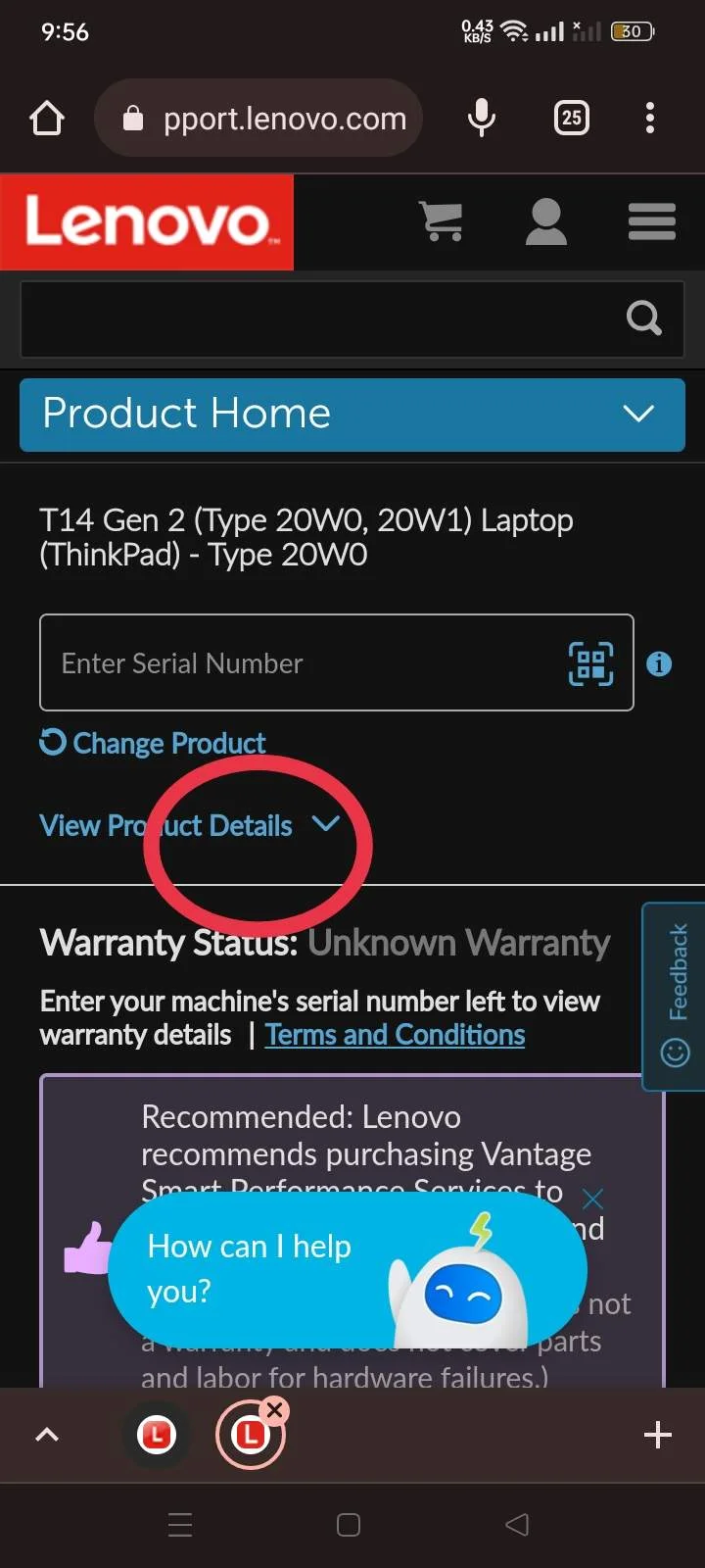

pero para sure. buksan mo yung unit. yung bar sa baba ng lcd una tatangalin. slide to right lang. check yung code ng lcd sa likod. if NT14 - 14.0 if NT156 - 15.6.

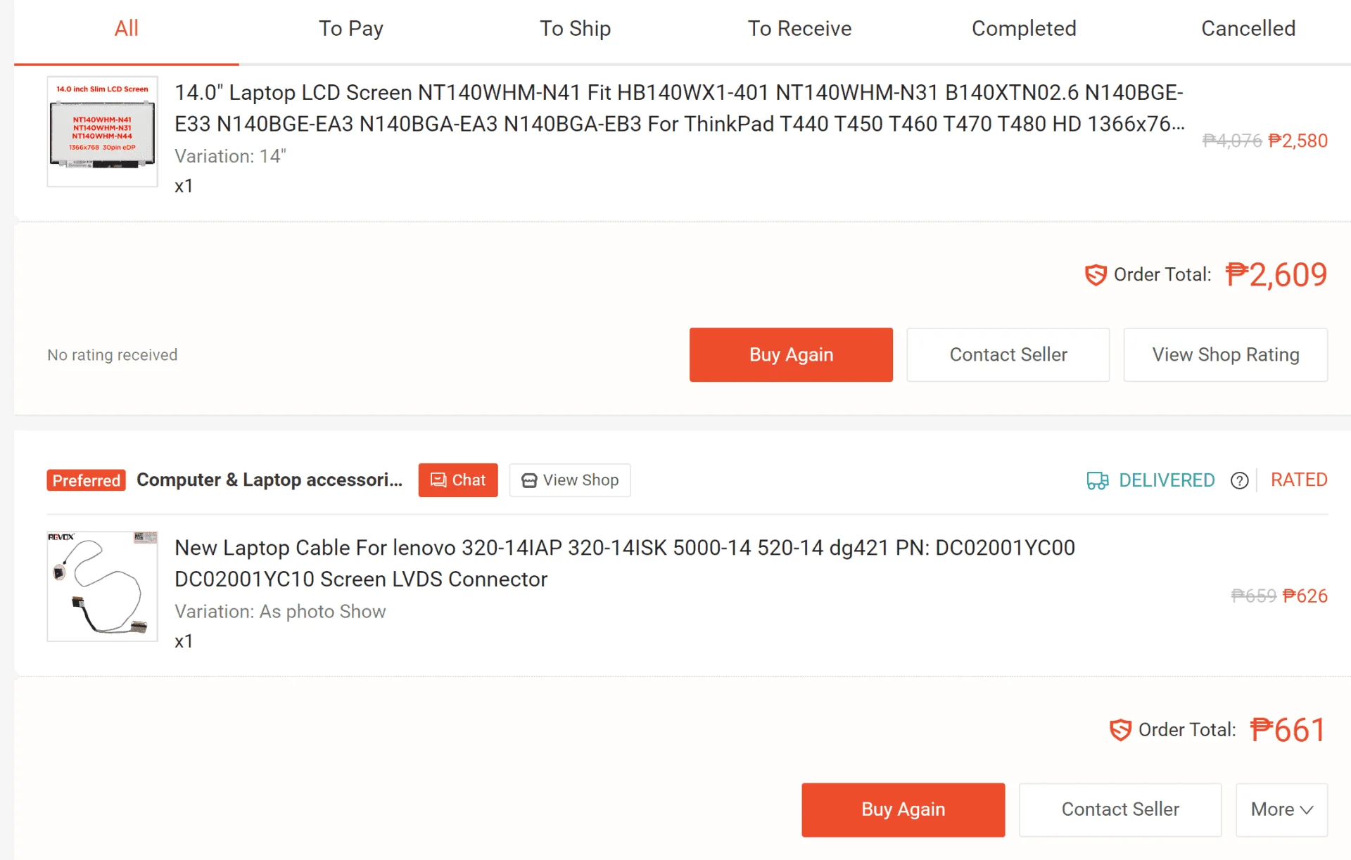

ps. first time ko rin maka try ng laptop na no pixel sa screen yan na gamit ko ngayon. naka try na din ako mag palit ng lcd 14.0.

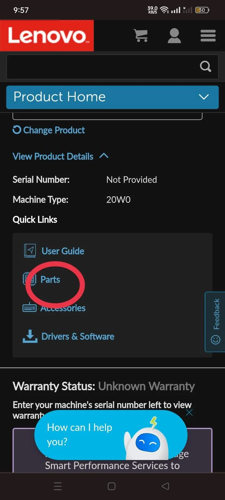

how to find compatible lcd po(1080p) for my laptop? sabi kasi ng technician na sumagot sa tanong ko eh dapat daw yung motherboard ng laptop ko eh supported dapat ng 1080 resultion if 720p lang daw yung supported eh hindi daw pwede lagyan ng 1080p resolution yung lappy ko. tama po ba or mali sya boss?

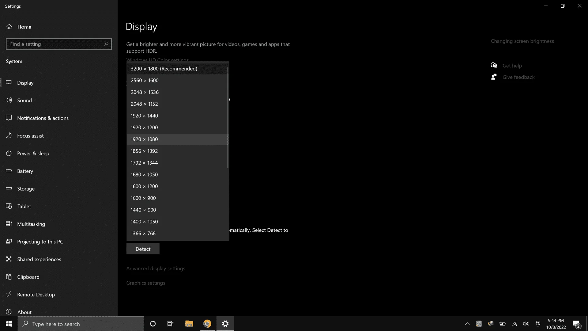

technically tama din si technician at ayaw din nila mag take ng risk lalo sa repair legit din yun sabi niya na meron hardware cap. yung unit na Lenovo Ideapad Slim 3 1920x1080p na yun. ganyan talaga yung monitor ng mga laptop medyo pixelated. lalo na yung 1366x768.
if mag upgrade ka mga 1440p lang kayanin pero medyo pixelated din yun siya. not worth the effort.
yung mga unit na supported 4k yung ang mga unit ng at least. core i7 - 7-8th gen up or with dedicated graphics card up to 8gb.

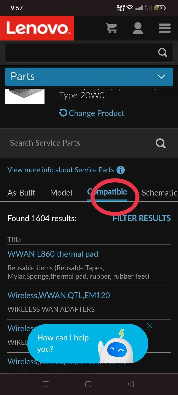

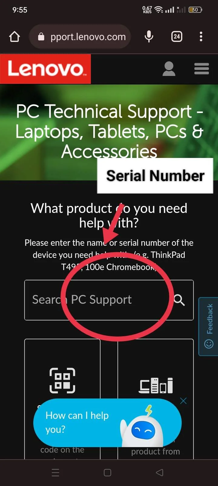

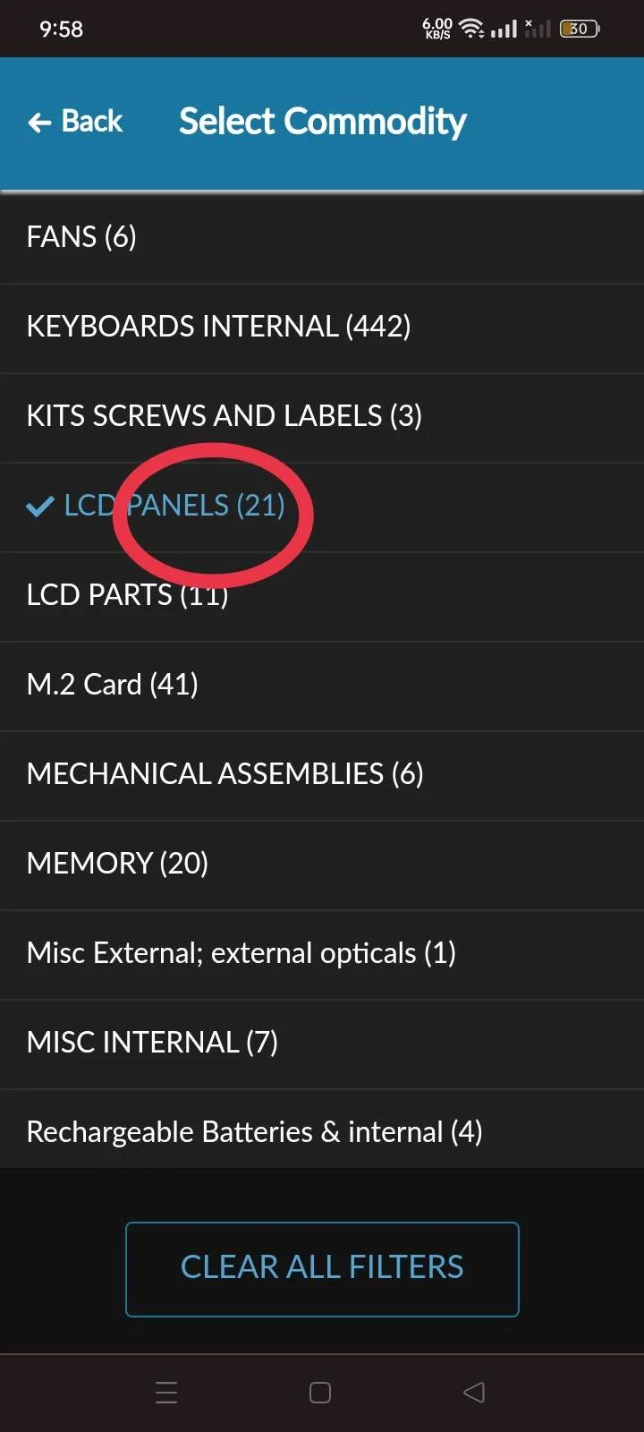

check mo n lng bro compatible LCD You do not have permission to view the full content of this post. Log in or register now.
