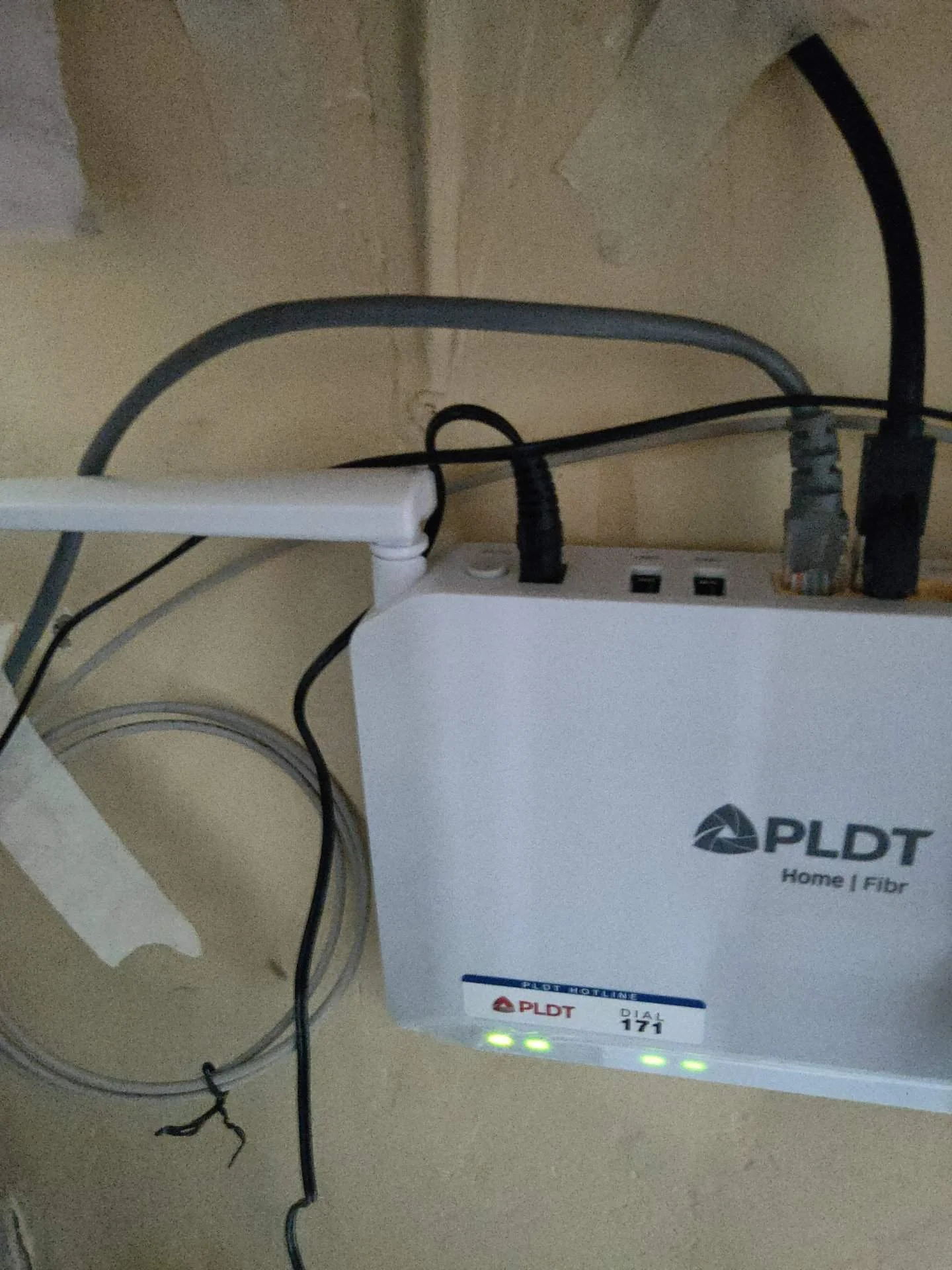

Hi sa mga nka PLDTfibr. ask sana ako if normal lang po ba ang temp. ng modem namin para kasing niglalagnat. 24/7 kasi sya nka ON.
Salamat sa sasagot.

Mas maganda yan kumpara sa 5V5 in terms of speed, issue lang talaga nag iinit
Nilagyan ko nalang ng fan yong samin para hindi nag ooverheat

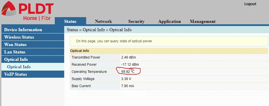

At ito naman optic info and temp ko as of 07:15 AM today.

ako din bibili online ng fan na pang laptop. meron din ba pang router.ani ma recommend nyo boss
Diy lang ginawa ko dyan, yong fan lang ng pc

yun gamit namin dati mula nong unang apply namin sa fibr, nasira na din kasi palaging nag ooverheat tapos HG6245D pinalit
Ito temp. nang amin may nakalagay na fan sa ilalim

lagyan mo fan. ang init pa rin....63C is not normal..
