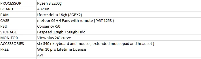

Unless plano mong maglagay ng high-end na GPU in the future, masyadong mataas ang 750 watts na PSU sa build mo. Pwede mong babaan yung wattage para makatipid ka.
Ok paps balak ko din lagyan ng gpu in the future. makakatipid naman yan sa kuryente no kung corsair cv750 80+ bronze ang gagamitin ko? pero kung sakaling hindi ako maglagay ng gpu paps ano required mo na watts sa build na yan?
required 450 lang pwede na.
Ok paps kung tataasan ko naman sa 550 watts anong gpu kaya bagay dyan paps? at sa 750 watts anong gpu fit dyan? sa 450 watts naman paps ano ding gpu fit?
Not necessarily makakatipid. Yung konsumo ng kuryente ng desktop mo ay magdedepende pa rin sa paggagamitan. For example, mas malakas konsumo pag naglalaro ka ng games kumpara sa nagsu-surf ka lang sa internet.
For capacity lang yang 750 watts.
I agree with the previous post, though. 450 watts lang, sapat na.
Not necessarily makakatipid. Yung konsumo ng kuryente ng desktop mo ay magdedepende pa rin sa paggagamitan. For example, mas malakas konsumo pag naglalaro ka ng games. For capacity lang yang 750 watts.
I agree with the previous post. 450 watts lang, sapat na.

what no 450 wats ng cv model ng corsair is walang OVP meron lang ovp sa 550w to 650w for corsairCV
if mag downgrade sya aim for 550w if same model since higher quality
Ano paps hindi ko magets sorry
ibig sabihin ko is kung mag dodowngrade ka ng psu na same model na corsair CV yung target mo dapat is 550w or 650w
kase yung dawang model na yun sa corsair CV is my ocp (over current protection) na wala yung 450w
kaya mas mataas yung quality nila kysa 450w
yung 750w is wala ding ocp pero mataas overhead nya kaya ayos lang pero 450w is no mababa overhead and walang ocp iwasan mo lalo na kung nasa lugar ka na madalas mg power outage
Ok paps salamat gets ko na hehe so sa dalawang to nalang ako pipili. Salamat paps sa suggestion mo.

1. Alamin mo po kung ano yong gagawin mo or anong purpose mo bakit ka mag bbuild ng PC, pang online class po ba, pang work station, or pang gaming/live stream.
2. Set mo po budget mo from minimum to maximum, to sky is the limit.
2. Search mo po yong specs ng build na mag rereflect sa purpose mo then adjust mo na lang or pababain ng kaunti kung lagpas sa sinet mong budget.
3. Piliin mo po yong build na maraming lines for future upgrades, lalong lalo na po yong mga main parts tulad ng motherboard pati power supply na syempre papasok po sa budget mo.
• Motherboard - piliin mong motherboard yong pwede mo pang iupgrade yong processor as soon as magkaroon ka ng budget.
• Power Supply - as much as possible wag mo po itong titipirin kasi ito po ang mag papatakbo ng system unit mo. Pillin mo po yong power supply na may 80+ Rating Effeciency (Bronze, Silver, Gold, Platinum) atleast 750w na rin po at kung balak mo na magkaroon ng GPU in the near future.
• yong iba pong parts laruin mo na lang basta papasok sa budget mo.

Master magkano po pala estimate sa build ng nasa picture?
