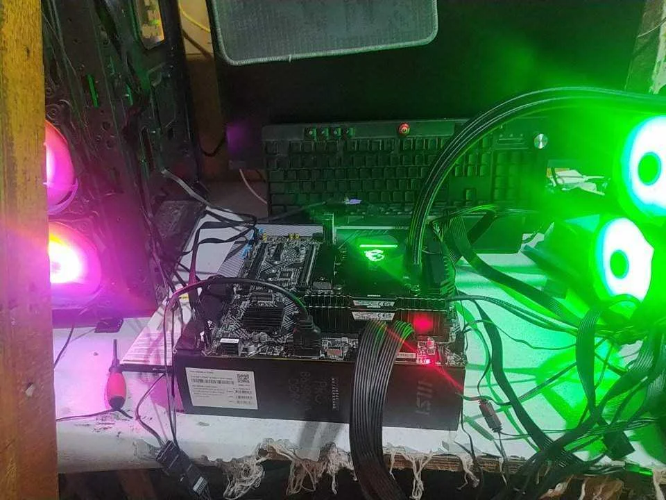

Help naman, pagbinuksan ko pc ko nang hindi nakakabit cpu cable sa psu gumagana, pero pag nakakabit na cpu cable sa psu ayaw na niya gumana. IMG_20220920_115553.webp

Bali qng nakakabit lang sa pau yung mobo cable at pcie saka siya mag ilaw, pagsinaksak ko yung cpu cable sa psu wala talagang power at all.

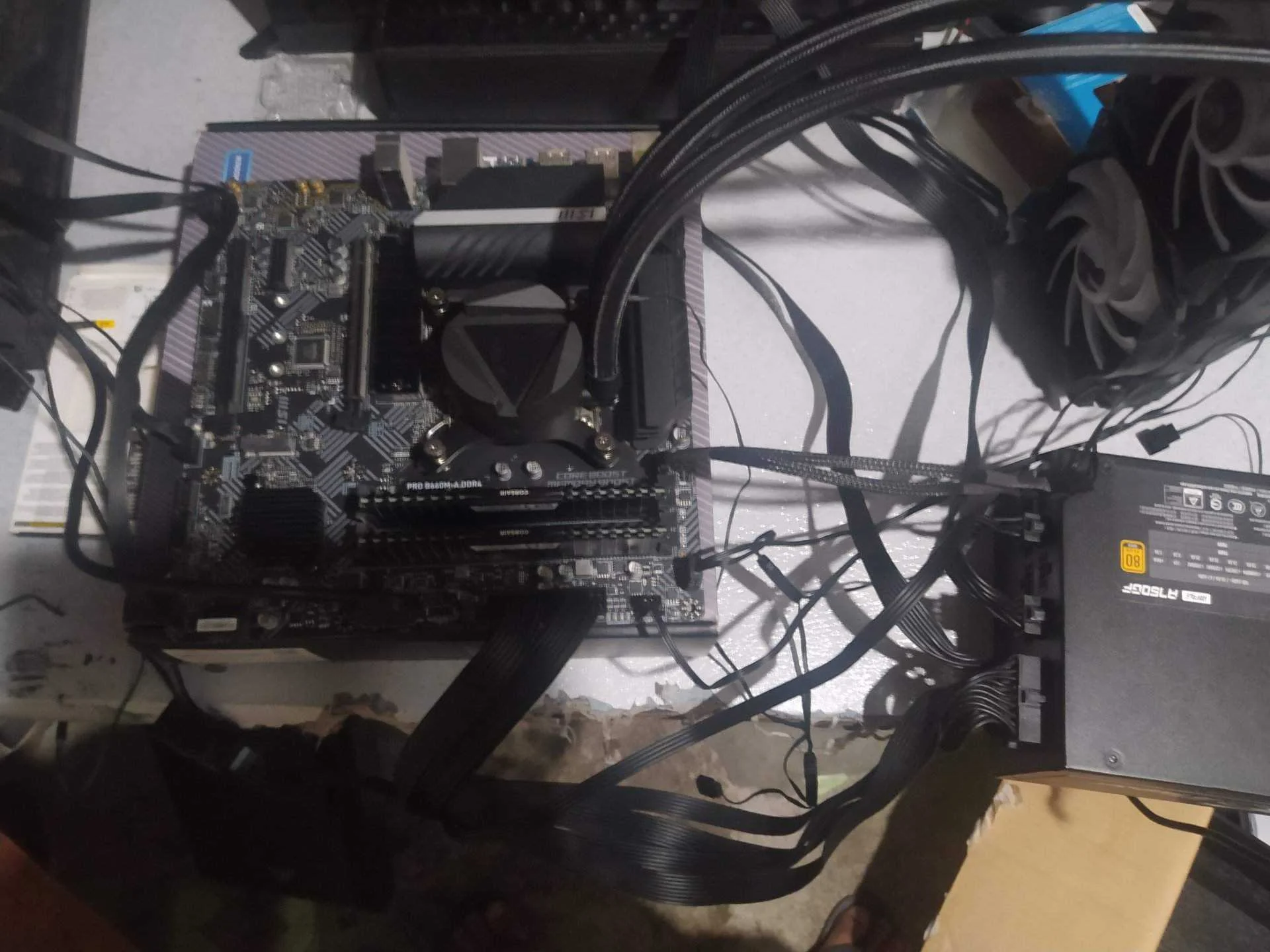

Ito itsura niya pagnakakabit yung cpu cable sa psu

baka short paps? ilang watts ba PSU mo?

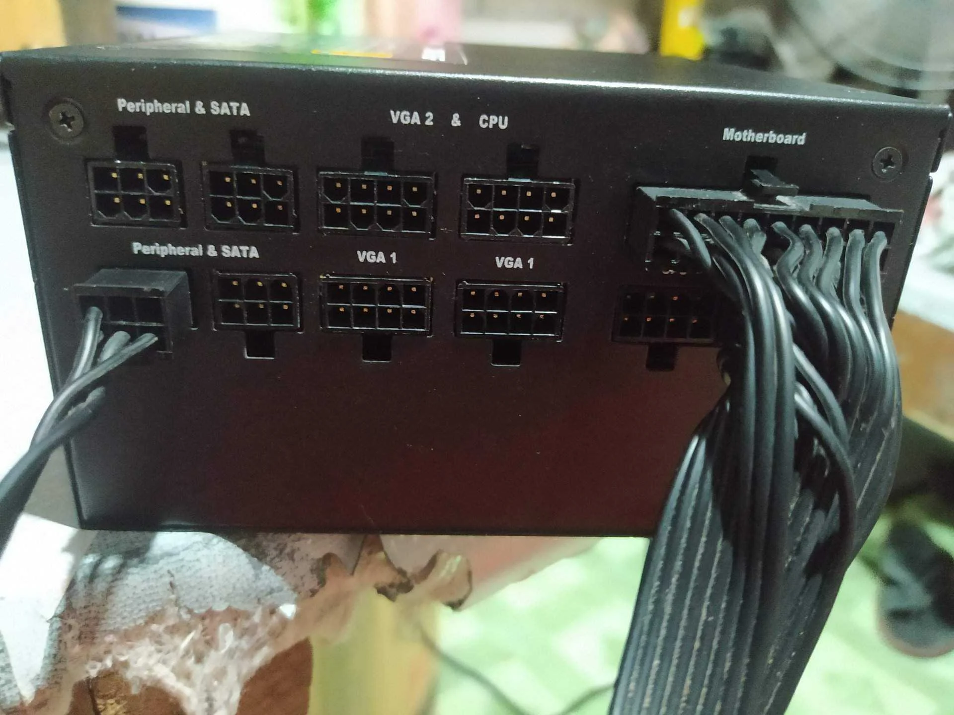

Base sa sinabi mo TS ..paki double check ng pining ng headers ng MOBO baka meron ka nakaligtaan na endi mo kinbit o nabaliktad.. paki CMOS clear na din.. check testing mode test 1 ram swapping at no cooler pa POST mo lang para ma check then off... then cooler at 1 ram swapping POST ... ilang amps at WATTS yan TS PSU mo po? meron bayang extra 4 to 6 pin combo extra cable at slot sa modular PSU mo baka short yung slot o yung cable
dapat isaisahin mo yan paps katulad din yan nung aken which is ram pala yung problema. Binungkas ko pa lahat para macheck ko talaga dala linis narin.
so bale dalawa talaga sila na brand noh? hahaha papeksyor aydol
eto paps, yun yung tinutukoy ko.

Ako rin nag build nito almost 8 months ko nang gamit then one day ayaw bumukas board level ata sira niya kasi nagana naman psu ko, na check ko na rin lahat ng saksakan 12pin cpu ko nag try ako ng 8 pin lang ayaw rin, nag try akp swap cable ng cpu ayaw rin.
Nag-swap na rin tam slot ganun pa rin, may power lang talaga siya kapag nakasaksak lang sa psu yung mobo cable at peripheral sata cable wala naman akong gpu nagpa-plan palang bumile sana
May power lang mobo pag ito lang nakasaksak.

Pero once na isaksak ko yung cpu cable either sa dalawa na cpu socket diyan hindi na nag pa-power up yung mobo.

RMA mo nlg sir, most likely may damage ung mosfets or PWM mo, kasi ung EPS connector lng ung na aapektohan, pwede ding socket mismo may damage, as long as walang physical damage pweding RMA yan.
pwede mo ding try na mobo lng ung pa andarin mo, walang CPU at RAM.
Use
